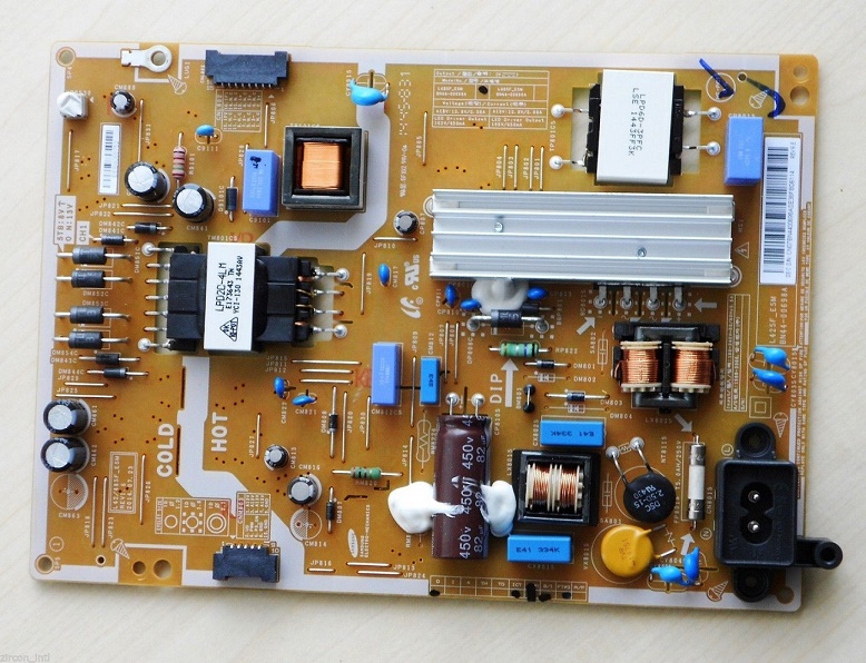

Zdravím.
Pokouším se opravit zdroj bn44-00698a z uvedené tv.Zdroj tiká a nemůžu najít příčinu ani na primáru ani na sekundáru.Může to dělat řídící IO?Snaží se opakovaně startovat a naměřím na sekundáru kolísajících 6-11V.
Díky za případnou radu na co se zaměřit.

#2 Příspěvek od misocko »
kondenzator na vstupe, dioda v RDC na primari, kondiky na sekundari, prerazena dioda na sekundari....

#3 Příspěvek od xxxe »
Nic z toho co píšeš jsem právě vadný nenašel.Leda že se šlusne až pod napětím.Elka to nesjou to jsem vyloučil jako první.Leda nějaký krabicák na primáru podezřívám.

#4 Příspěvek od Heno »
Kolko vyst. napati ma? Z ktoreho (z ktorych) sa robi spatna vazba cez optoclen? Osciloskop a merať či dosiahne vyst. napatie z ktoreho sa robi spatna vazba aspon nominalnu uroven a ci napatova referencia rozvieti optoclen. To na zaciatok.
Ak pominiem skrat na niektorov vyst. napati tak uvidime co nameras a podla toho sa rozhodneme dalej...

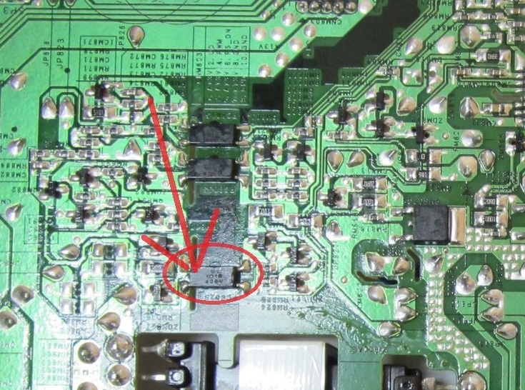

Tak vadný EL1018 po jeho náhradě to jede.

#7 Příspěvek od xxxe »
Opto.

#8 Příspěvek od zvaty »
Ja menil optoclen vcera. To byl ale muj prvni vadny optoclen z celkoveho poctu jednoho tisice oprav z nejvetsi casti CRT-a zamotalo mi to hlavu☺. Asi to je po elytech novy trend.
