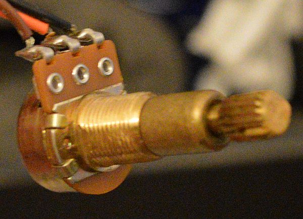

Sháním kde koupit potenciometr s převodovkou v ose
DSC_0689_multiturn.jpg- (49.39 KiB) Staženo 102 x

Ruprecht píše:Dráha funguje, ale převodovka přeskakuje. Když to rozeberu a zjistím vylámané zuby tak s tím stejně nic neudělám.
Pravděpodobně tam žádné zuby nebudou, ale jen kuličky. Převod bude jen třením. Možná by stačilo jen vyčistit a znovu namazat (pokud to tedy půjde rozebrat) -
__________________________
A o co jde? Potenciometr buď funguje a pak není co řešit nebo nefunguje a potom ho můžeš v klidu rozdělat, protože už nic nezkazíš! Fotku bez popisu máš, kam to patří, tak to taky víš a proto nebude problém ho v případě neúspěchu při opravě sehnat (víš, kde se tento Metex vyrobil?).
No a když ho nerozebereš, tak nikdy nezjistíš, jak je oprava jednoduchá.
