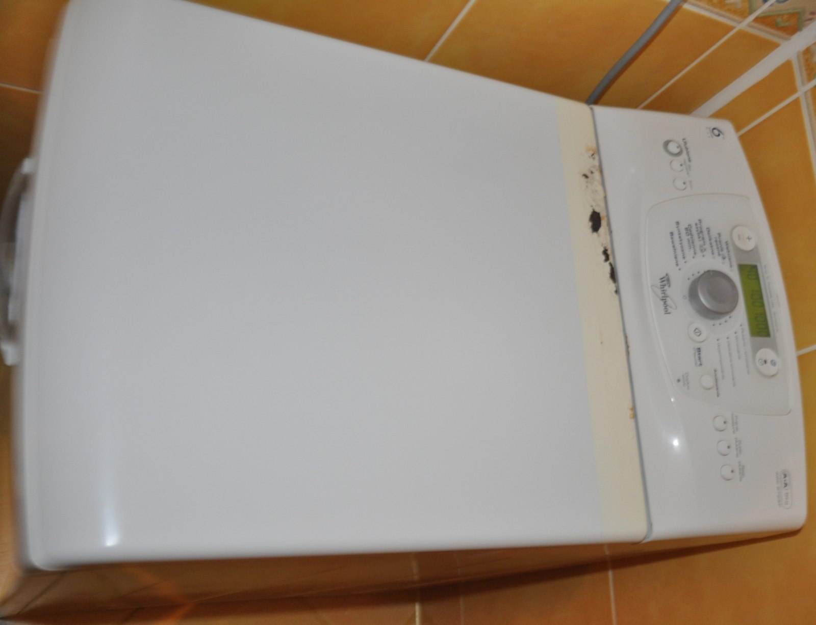

Dostal jsem se pod tlak své drahé polovice - na této zhora plněné pračcce
dost orezla zadní hrana víka u ovládacího panelu a rád bych to alespoň trošku opravil . Ač jsem ji měl několikrát z boku otevřenou ( čištění napojení čidla hladin) , nevidím nikde,jak je to vlastně upevněno a jak to rozdělat - plech je nejvíce orezlý v mezeře mezi víkem a ovládacím panelem,takže bez sundání víka se k tomu nedostanu. Díky za radu.

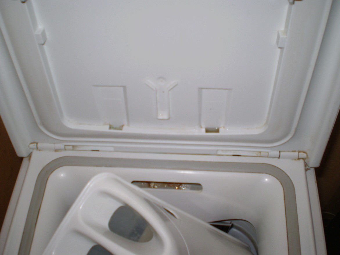

Tak bohužel,žádné vyjímatelné čepy tam vidět nejsou ,resp. já je nevidím - viz obrázek.

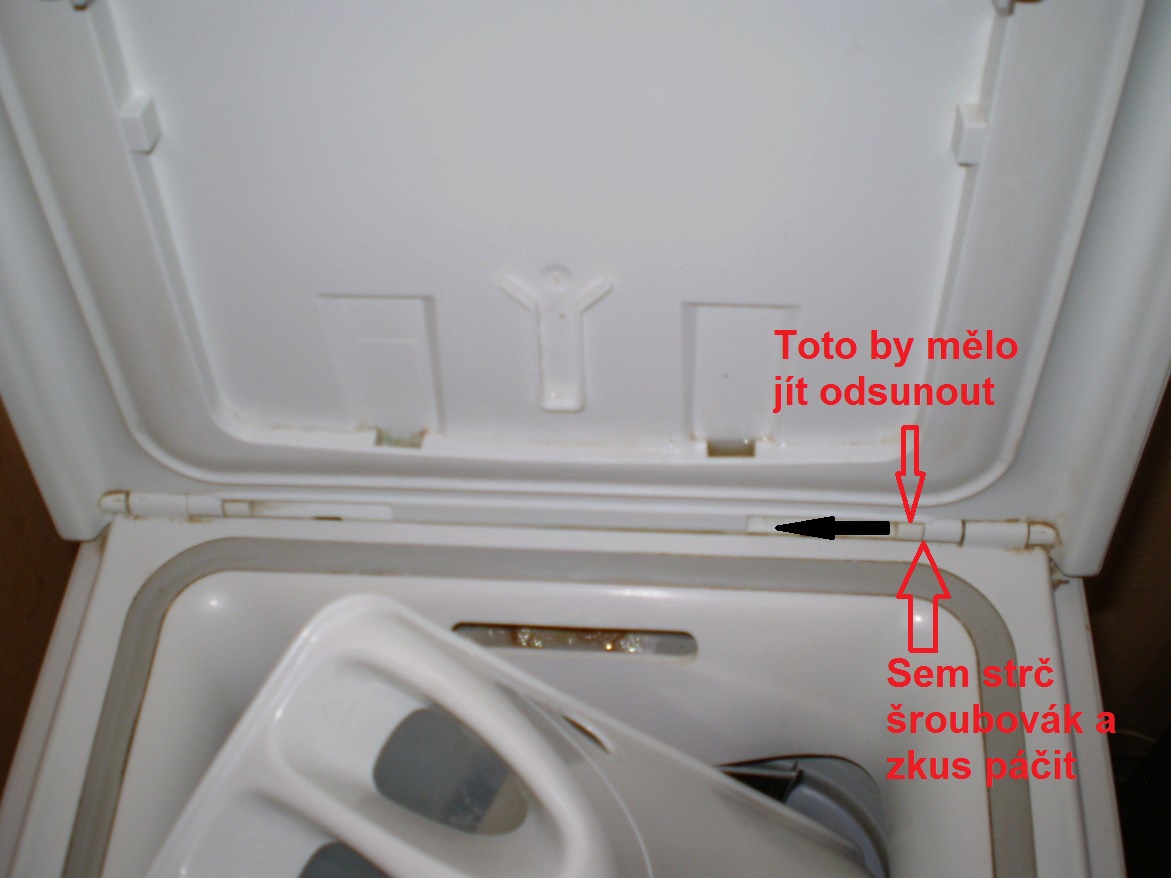

Nějak takhle.

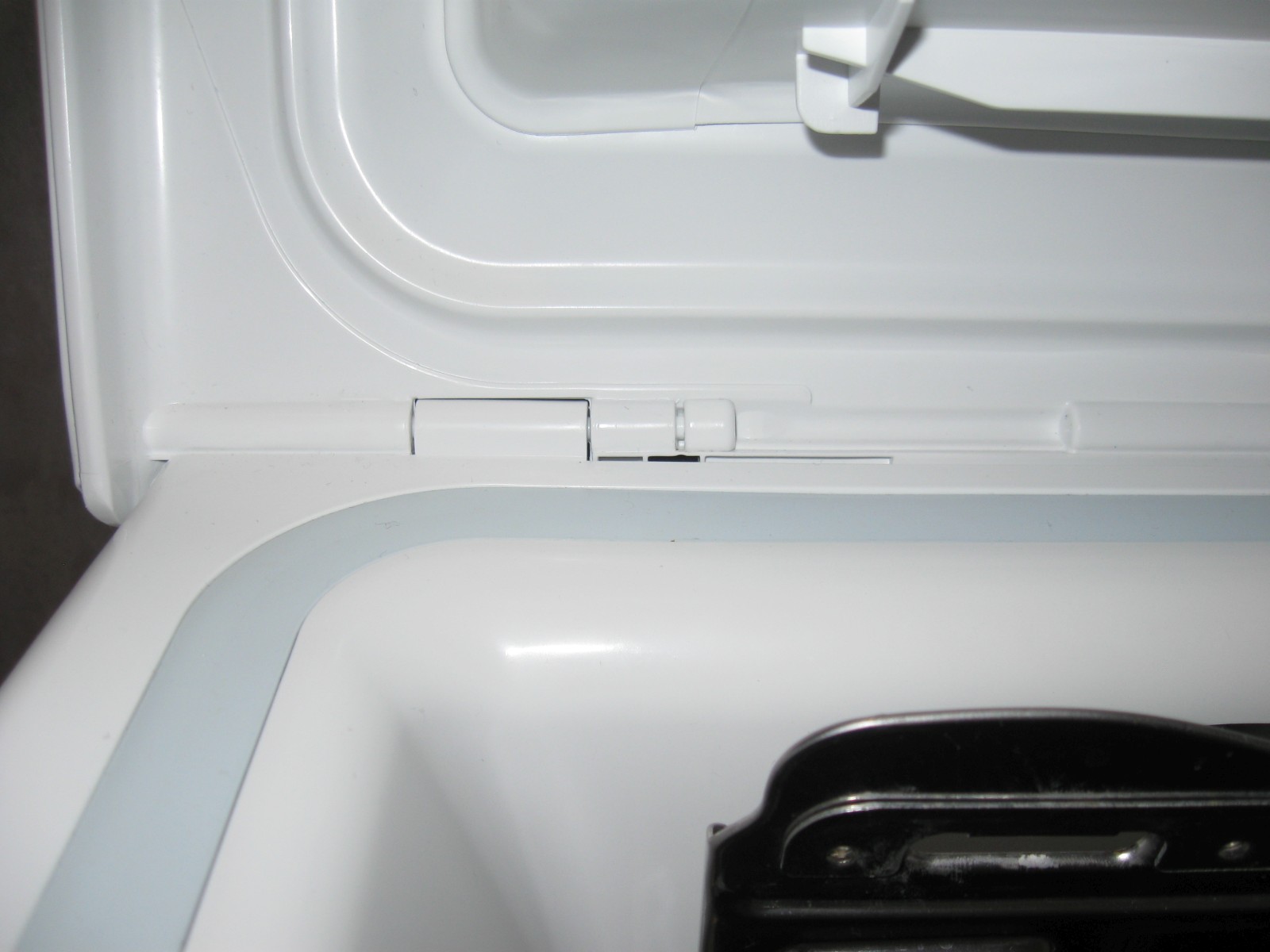

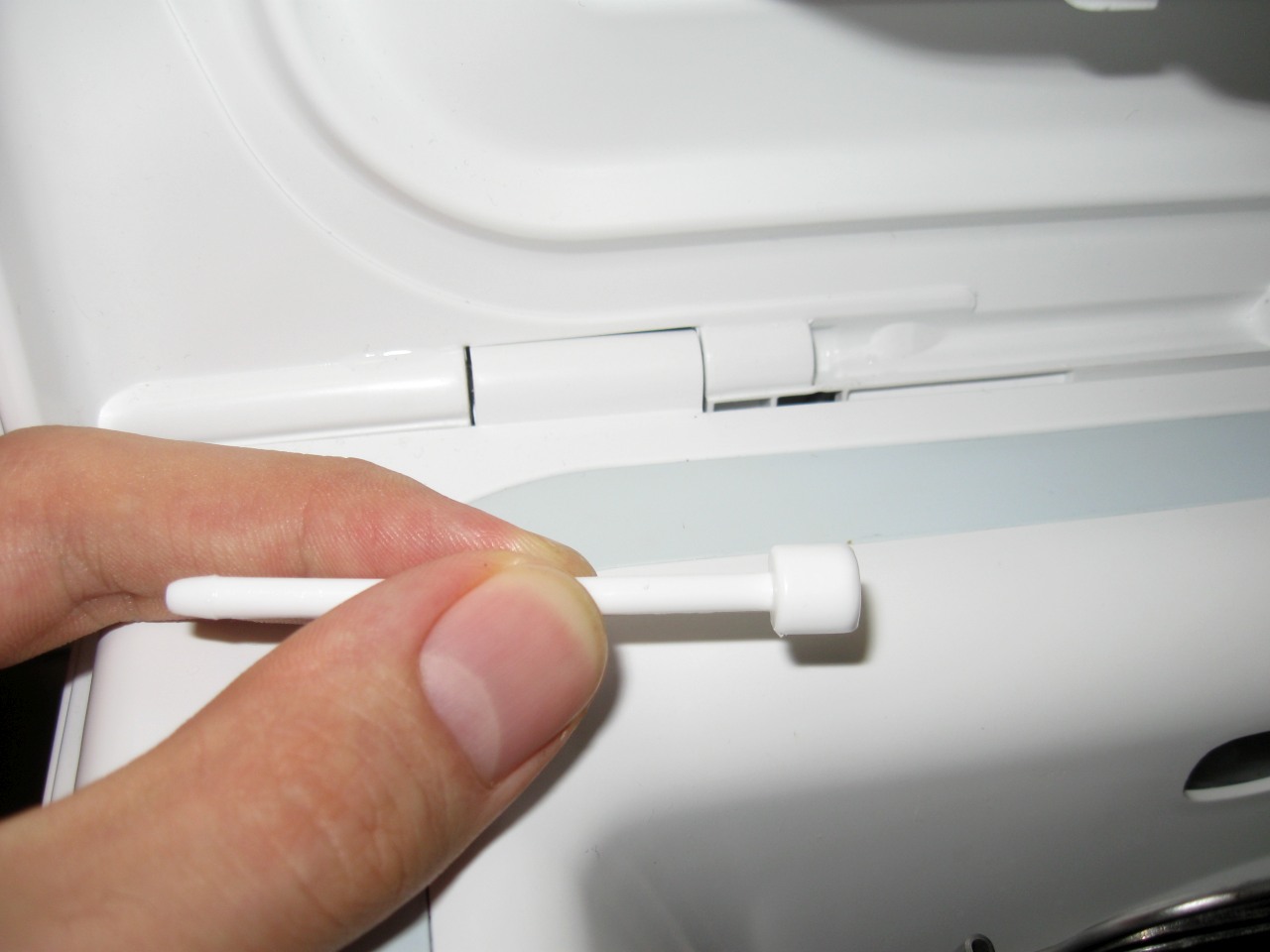

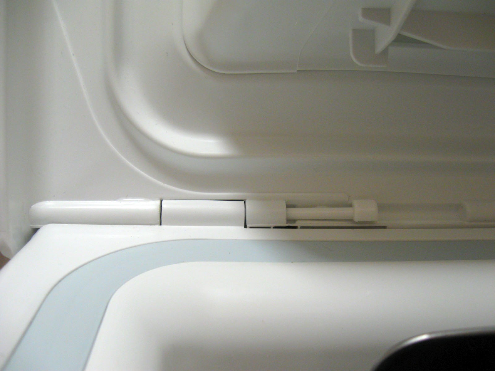

Ilustrační fotky.
(116.18 KiB) Staženo 121 x
(159.47 KiB) Staženo 126 x
(234.75 KiB) Staženo 127 x

Hydrawerk píše:Avšak někde u prodejny jsem viděl nějaký vyhozený Whirlpool a víko mu rezavělo. Jak je to časté, nevím.
Bylo to v lednu 2016 a byl to nějaký takovýto model vyšší třídy s velkým LCD displejem, takže žádnej levnej model.
(113.48 KiB) Staženo 148 x
