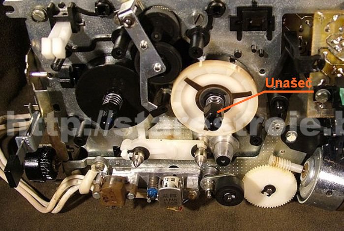

Mechanika Condor zpředu. Označený "vršek" = trn unašeče (např. navíjecí trn).
(84.25 KiB) Staženo 124 x

nejdříve by mohl sem dát kloudnou fotku toho jeho stroje . . .
. . . jinak je to hádání z křišťálové koule . . .
když sundá pravý unašeč aby bylo vidět co je pod ním . . .
