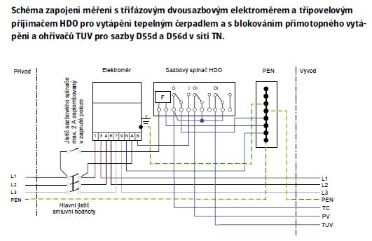

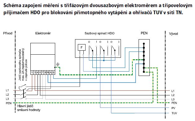

"V případě, že je v odběrném místě nainstalován elektrický akumulační spotřebič pro ohřev užitkové vody, platí pro tento spotřebič podmínky uplatnění sazby D25d".
Na běžných třípovelových HDO jsou většinou relé:
1 - ovládání tarifu, případně povel NT 22 hodin pro tepelná čerpadla
2 - povel NT pro PV - přímotopy (standardně 20 hodin)
3 - povel NT pro TUV (standardně 8 hodin)
Pásmo NT je dané nastaveným ovládacím impulsem který bývá vyznačen na každém relé. Podle sazby může být čas odlišný např. 16 hodin pro hybridní vytápění.
Měření D45D_PV_TUV.jpg- (50.44 KiB) Staženo 262 x
Měření D55d_D56d.jpg- (42.29 KiB) Staženo 217 x
