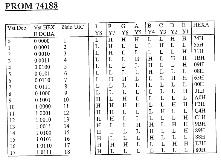

Vo firme potrebujeme naprogramovat cca 20ks PROM MH74188 do vyvojovo starsieho vyrobku. Samotne prazdne MH74188 viem dodat.
Podklad co k tomu mam je v prilozenom obrazku.
Obvod podstate len budil dekady 1+7 segment LED displaya.
Ked sa na jeho vstup priviedol BCD kod daneho cisla ( 1-18 ) tak sa dane cislo zobrazilo na displayi.
Viem ze by bolo mozne pouzit obvod na to urceny, ale je nutne pouzit povodnu PROMku.
Dokazal by to niekto naprogramovat?
Odmena ista :)
piste mi bud sem alebo matopk@gmail.com
Dakujem.
(50.91 KiB) Staženo 257 x

Takze programator ELNEC ktory podporuje MH74188 sa nakoniec nasiel vo firme.
Dokazali sme stiahnut data z funkcneho naprogramovaneho vzorky MHcka ale ked sme chceli napalit data do novej promky vyhlasilo chybu. Po skuskach sme zistili ze vo vsetkych PROMkach co mame je asi nieco naprogramovane (alebo nam profgramator zle nacitava z PROMky data?). Skratka pri nacitavani to neukazalo same 00 00 alebo FF FF ale daky program.
Kde by sa dali zohnat zarucene ciste MH74188
pripadne mozne nahrady?
DM74S288AN, 82S23/82S123,N82S123AN,AMD 27S19A
U ziadneho bezneho dodavatela typu farnell, TME, SOS.... som ich nenasiel len na Ebayi a podobne (to je samozrejme asi sa to uz roky nevyraba)
Teda problem budu asi prazdne chipy.
Nemate niekto?
pole
Příspěvky: 1487
#8 Příspěvek od pole »
Toto je program ktory sme vytiahli z funkcnej naprogramovanej PROMky
:020000040000FA
:20000000734441130908630001A0000000000000F3C4C1938988E380000000000000000041
:00000001FF
