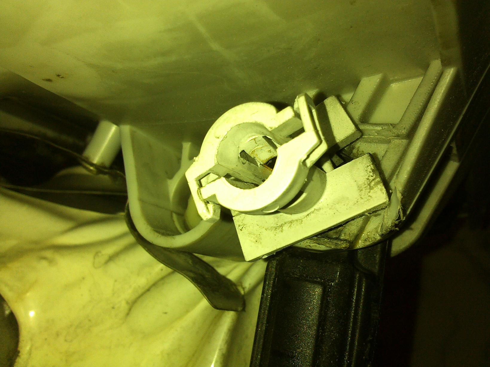

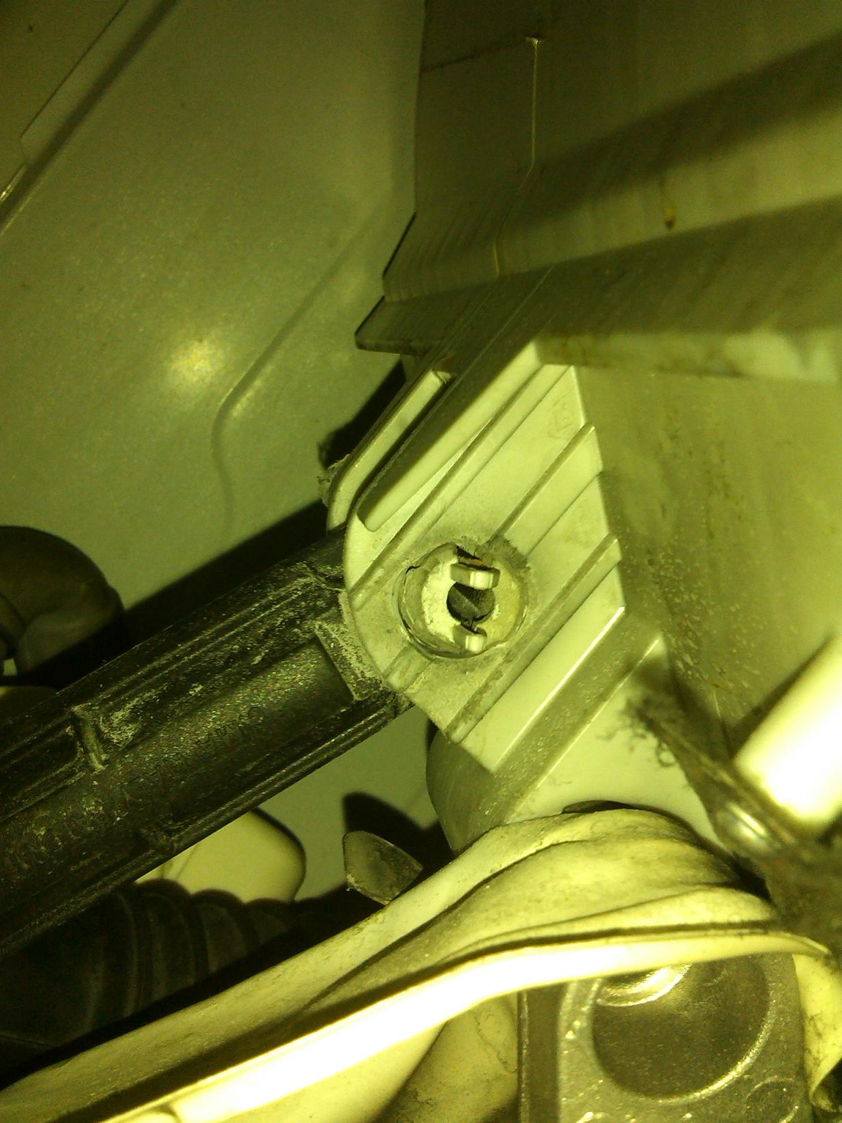

tak jsem chtěl ještě kouknout na motor - a už jsem dohledal .............. uložení tlumiče je totál vykloktané - hlavně to u motoru.
Ten buben v podstatě visí na pérech. zkusím dát foto

#26 Příspěvek od tatramacek »
Úplně běžná závada, bohužel :(

#27 Příspěvek od pesi »
běžná .... ono se tomu tady dost pomohlo skákáním na dvojité ne příliš pevné podlaze. Holt nová se dá do chodby na beton ..... pračka je tedy na vyhození ....

#28 Příspěvek od keemo »
ale prdlajs.... za ty leta je jediny projev vykloktaneho ulozeni cepu zvysena hlucnost, ne to ze se ji nechce zdimat... mam doma starsi a i za hlasiteho klepani normalne zdimala... tam je pes zakopany jinde, ne v tomhle.
