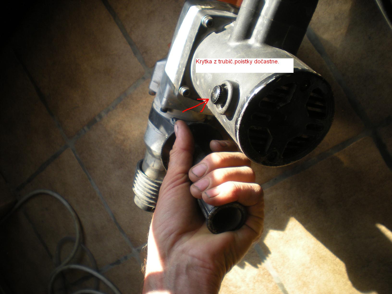

uhlíkov z hustym zavitom priemer 13mm 2X aj uhliky 6,5X7,5 dlzky asi 13mm 2X.Len predbezne nezavezne,lebo ju idem este len opravovat.Dal som nahradnu krytku na uhliky,a aj tak nejde! Uhliky boli vseliako pritlacene ,urcite im to neaku dobu islo,ale uz nejde.
Je to priklepova vrtacka zo zbijackov.
Na pritlacenie uhlikov som pouzil docasne stare teslacke drzaky z trubickovych poistiek.Par zavitov to chytilo a este som to vypodlozil matickov 6mm na vyskusanie.

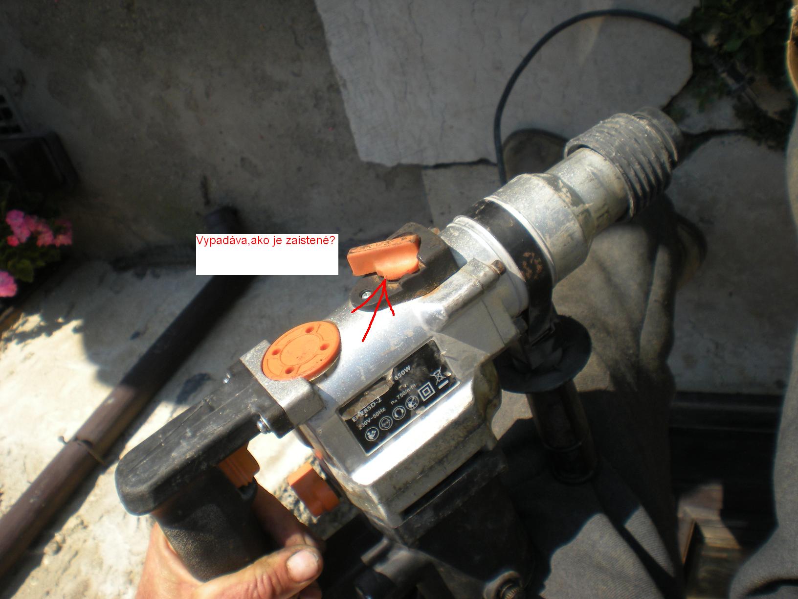

uz je zbijacka opr.len vypadava tato packa na obr!Co tu paku vlastne drzi?teraz po odfoteni som ju vytiahol a vidim ,ze ju asi drzi zo spodu našuchnuta zavlačka.Na druhom obr je docasne zatka na uhlik z trubic.poisky ,pod ktorov je este podlozka diera priem. 6mm a vonkajsi priem.asi 12mm
vecer som tam prisposobil zavlacku a dal aj dve gulicky .Jeden uhlik bol dost zniceny ,tak som ho opravil smirglom a nechal bezat par minut naprazdno aby sa to presne zodralo.Dal mi to jeden chalupar za zeleninu s vrtackami,bruskami,atd.
