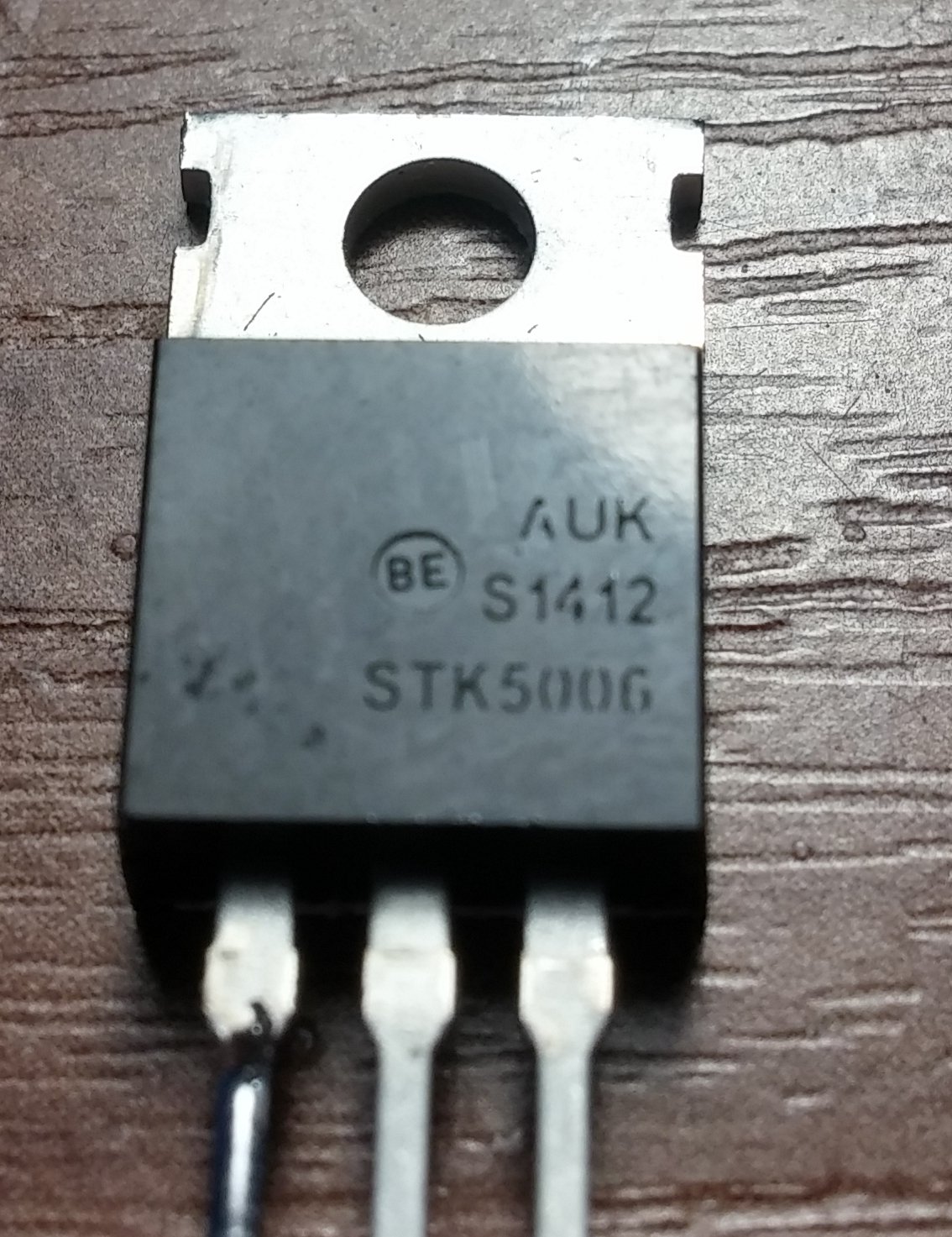

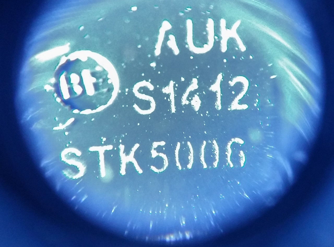

Prosim nedari se me najit info ohledne soucastky v pouzdru TO220 a jeho nahradu. Diky

Je to běžný MOSFET. Náhrada např. RFP50N06, IRFZ44, IRF1010E (vše GME). :wink:

Pouzil bych IRF3205, ten bych taky mohl ?
Příspěvky: 14458
#5 Příspěvek od masar »
Ano, můžeš. Originál má sice menší kapacity, než doporučené náhrady, ale pokud ho nebudeš provozovat na vysokých frekvencích, nebude to mít význam. :wink:
