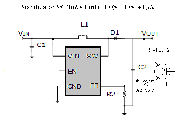

masar píše:Myslel jsem něco hotového doplnit o ten tranzistor a dva odpory:
Obrázek
Je pro 2÷28V/2A a 58,-Kč není tak moc. Mnou uvedené schema je z datasheetu použitého IO :wink:
Děličem v bázi se nastaví práh pro plně nabité NiCd (7.8V) a odporem R1' výstupní napětí 7.2V při vybitých NiCd (5.4V)
Diky, zkusim to s tim, tenhle mam objednany z te doby kdy jsem si rikal,ze to menic vyresi ale pak jsem narazil na ten problem s mericem na pristroji. Puvodne jsem to chtel postavit cele znovu ale on je ten plosnacek dost prehledny. Jen co dorazi, vyzkousim upravu a dam vedet :)

masar píše:Mnou popsané schema by mělo "emulovat" chování baterie ze suchých (alkalických) článků, aby bylo funkční kontrolní měření prováděné spotřebičem (zařízením) a včas varovalo před úplným vybitím. Pokud se tak bude chovat, nemělo by k tomu "lavinovému efektu" dojít. :wink:
jo s tim souhlasim, pokud bude vystup take padat, neni duvod aby pri ubyvajicim napeti na vstupu rostl proud a clanky trpely ne ?

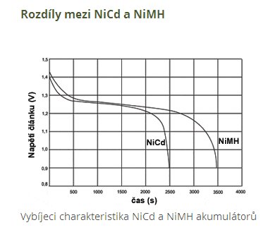

#23 Příspěvek od ZdenekHQ »
Když vy ten svět vidíte příliš lineárně...
Zdroj: http://www.airsoftguns.cz/jak-se-starat ... kumulatory
(21.22 KiB) Staženo 92 x

#24 Příspěvek od masar »
V tomto případě nejde o nahrazení vybíjecí chatakteristiky alk. baterie za charakteristiku NiCd, ale o její promítnutí na výstup stabilizátoru. V principu jde o vynásobení vstupního napětí konstantou, v našem případě 9/7,2=1,25. :wink:
Edit:
Pokud se spokojíme s funkcí Uvýst=Uvst+1,8V, pak by to mělo splňovat přibližně tohle schema:
:wink:
Také by šlo experimentovat se Step-Down modulem, s výstupním napětím nastaveným na -1,8V (např. tento modul upravený do inverzního režimu) a výsledné napětí odebírat mezi vstupem a výstupem měniče.

#25 Příspěvek od ZdenekHQ »
masar píše:V principu jde o vynásobení vstupního napětí konstantou, v našem případě 9/7,2=1,25. :wink:
Nějak se Ti z té rovnice vytratil vnitřní odpor aku/baterie. Nebo snad chceš tvrdit, že svorkové napětí je nezávislé na odebíraném proudu/výkonu?
Příspěvky: 14452
#26 Příspěvek od masar »
To není třeba, protože tato "rovnice" zahrnuje i přenos vnitřního odporu zdroje na výstup měniče.
Protože, jak známo, je vnitřní odpor NiCd mnohem nižší než vnitřní odpor suchých článků, bude i přes vyšší odběr proudu ΔI pokles napětí baterie NiCd na výstupu měniče menší, než by byl při použití původní baterie bez měniče.
ΔI = I₁ - I₂ = P/(η*U₁) - P/U₂,
kde
I₁ je vstupní proud měniče
I₂ je výstupní proud měniče
P je příkon spotřebiče
U₁ je vstupní napětí měniče
U₂ je výstupní napětí měniče
η je účinnost měniče
O tento ΔI bude větší proud baterie NiCd, který na jejím Ri vyvolá úbytek
ΔU₁ = ΔI * Ri
který se na výstupu měniče projeví jako
ΔU₂ = 1,25 * ΔU₁
Ve výše uvedeném je zanedbán vnitřní odpor měniče (stabilizátoru)
:wink:

#30 Příspěvek od timemaster »
