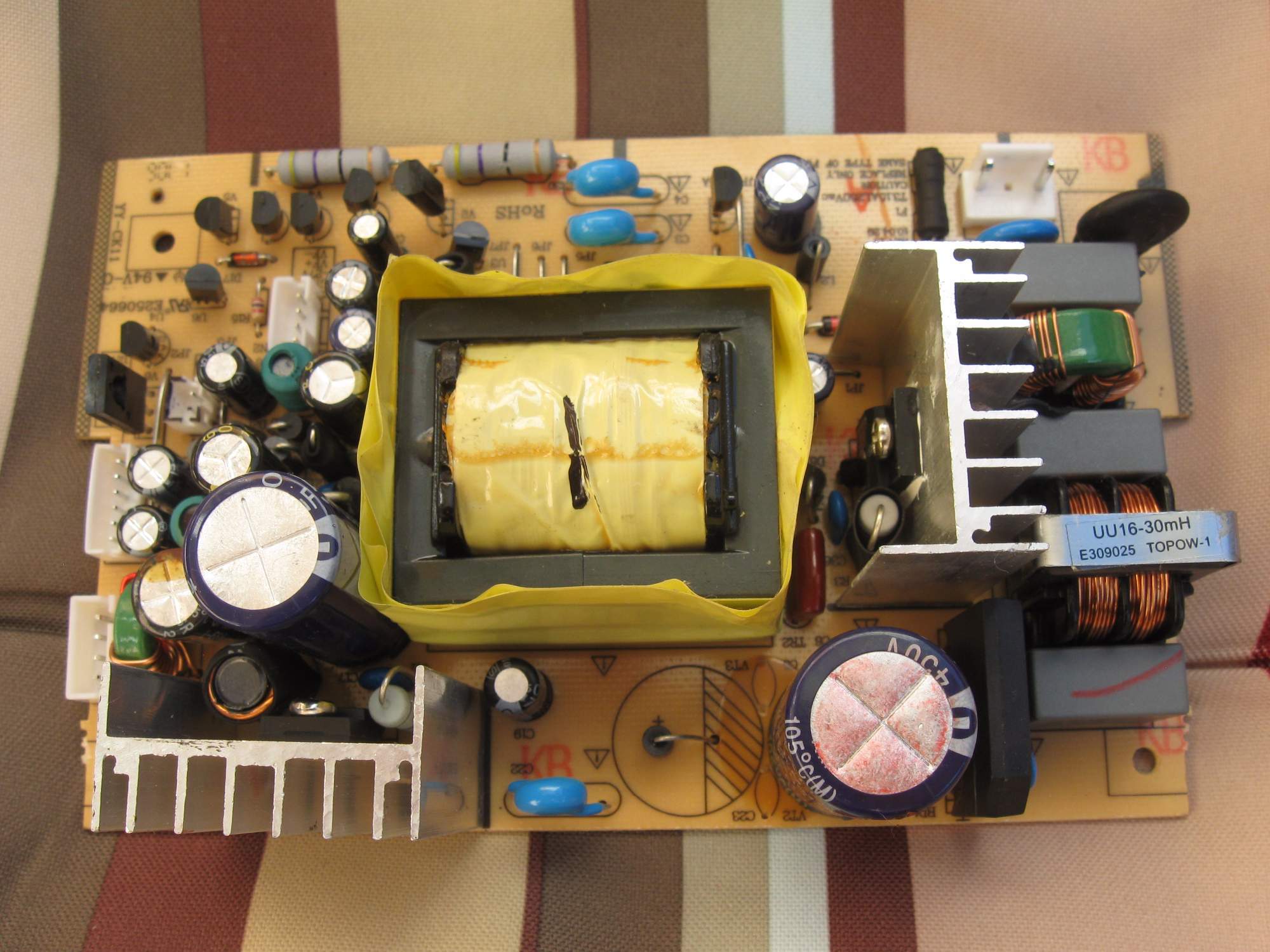

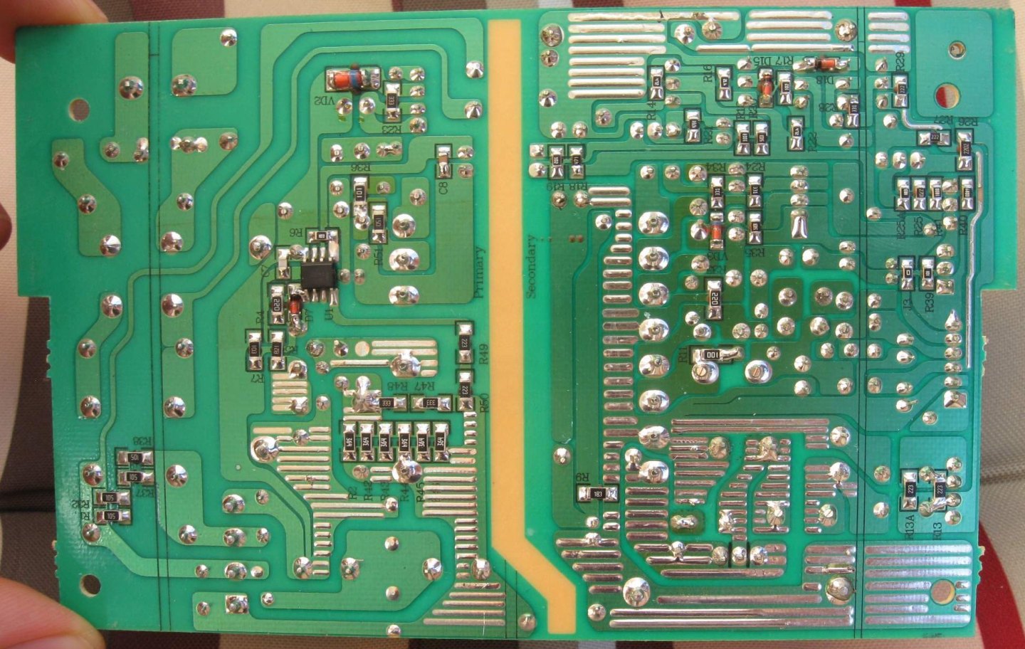

Hydrawerk píše:Tak jsem zakoupil nakonec konkurenční LG XA-105. Je téměř dokonalá, ale přehraje jenom 999 souborů z USB disku. Někdy na jaře 2016 se ozvala malá rána a vyhodilo mi to vedlejší 10A i hlavní 25A jistič. Po nahození to zase funguje jako by nic! Jeden by řekl "záhada". Ale mám podezření, že tam vybuchnul varistor (MOV) na vstupu 230V a přerušil se. Funguje to i bez něho. Ale někdy to musím prozkoumat.
Tak už se na to dívám. Spínaný zdroj je celkem hezky provedený a vypadá jako nový. Není tam žádná známka výbuchu ani nic očouzeného. A hifivěž furt funguje. Tak budu předpokládat, že došlo k přepětí v síti a varistor to absorboval. Ovšem bez viditelných stop! Fotky zde: http://memristor.rajce.idnes.cz/LG_XA105_power_supply/
http://memristor.rajce.idnes.cz/LG_XA105/
Schéma je zastaralé, skutečné zapojení se v detailech liší.
