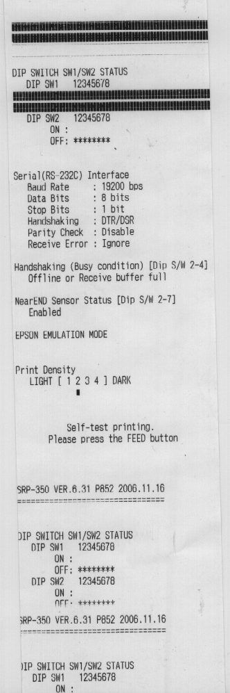

Mam tu pokladnicnu termotlaciaren Bixolon SRP-350, ktora tlaci nezmysly - tmave bloky - vid scan. Problem je, ze to robi len niekedy po zapnuti. Ked to necham dlhsie vypnute, po zapnuti to urobi znovu.
Naskenoval som tlac self-testu - hore su tie nezmysly, potom dole je druhy self-test, ktory je uz OK (zacina textom SRP-350 VER.6.31).
Elyty su tam len 4 (470uF/35V), vymena nepomohla. Dalej som skusil vymenit tlacovu hlavu, robilo to aj s druhou.
Podla schemy sa data do hlavy prenasaju seriovym protokolom (TPH_DATA, TPH_CLK, TPH_LATCH, TPH_STB1, TPH_STB2), takze v pripojeni chyba nebude. Takze asi uz ostava len moznost, ze procesor generuje poskodene znaky. Preco to ale zacne po chvili fungovat?

#2 Příspěvek od Zaky »
Data pustit do osciloskopu nebo logického analyzátoru a odchytit chybný a funkční stav, porovnáním se zjistí, zda se přenos mrví nějak analogově, nebo digitálně. Ideálně při tom taky monitorovat napájení. Může být vadný nějaký IO v cestě dat, je-li nějaký (budič apod.), může být vadný procesor, nebo strana, co data čte. Může být načatá paměť (programová, fontová...) a třeba po malém zahřátí začne vše chodit. Ochladit nebo pofoukat teplým vzduchem se taky dá zkusit. Pro příklad - opravoval jsem před časem elektroniku z kotle, byl vadný procesor, studený běžel, po ohřátí od kotle se kousl. Naštěstí nebyl zamčený, byla to nějaká stará snad Motorola a zamykání vůbec neuměla, tak jsem koupil jiný, přeprogramoval a bylo.

Je tam procesor, SRAM a flash. Data to hlavy idu priamo z procesora seriovo. V SRAM problem nepredpokladam, ostava teda flash a procesor. Aby procesor normalne bezal a len znaky poskodzoval, to sa mi nezda, takze to asi bude ta flash.
Najlepsie bude asi pockat, kym sa mi dostane do ruk druhy kus a na skusku tie flash prehodit.

Nepredpokladam, ze by sa z flash kopirovali do SRAM bitmapy znakov. A keby sa aj kopirovali, tak by sa pocas tlace same od seba neopravili.

Zacal som prehodenim SRAM (ma najmenej pinov a najdalej od seba :D ) - bez zmeny. Dalej bude nasledovat flash a CPU.
Příspěvky: 37419
#8 Příspěvek od rnbw »
Po prehodeni flash uz treti den obe tlaciarne funguju bez problemov... Takze tam bol asi nejaky zakerny studenak.
