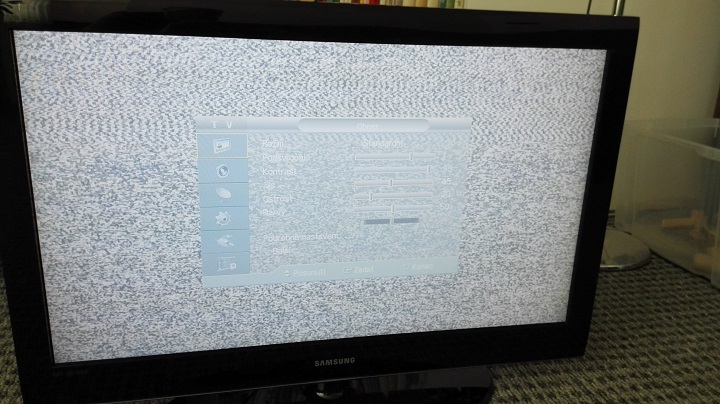

Ahoj. Trápím se s touhle telkou. Prvotní závada byla, že pár sekund po zapnutí zbělel obraz - tím způsobem, že původní obraz sice vidět byl, ale byl totálně přejasovaný. Takže jsem objednal z Aliexpressu nový t-con T370HW02 V402, 37T04-C02.
Modul dorazil a po výměně jsem radostně konstatoval, že je vše ok. Jenže asi na hodinu. Pak znovu obraz zablikal a zbělel.
Chci se tedy zeptat - poslali mi modul s vadným chipem AS-15F a nebo mi to odpaluje něco jiného v telce?
Po studeném zapnutí telka jede asi 5 minut, pak bílý obraz. Při teplém bílá okamžitě.
Díky za tipy.

Mozno je ten t-con opravovany a je tam studenak.

A co ti brání to zkusit ochladit a budeš vědět hned.

Zkusil bych na původním TCONu vyměnit AS15 a pokud se projev nezmění, je pravděpodobně vada přímo ve skle a můžeš to vyhodit, případně ještě zkusit přitlačovat pásky s COF drivery a pokud by byl problém mezi páskem a sklem, zkusit "zlaté vlasy", tedy přemostit spoj tenkým drátkem na další pásek, to je ale děsná pakárna dělat.

Objednal jsem nové AS15, tak vyzkouším. Ve skle by to být nemělo - to by se projevovalo jen na části obrzovky, ne? Pochybuju, že by ve stejný okamžik blbla shodně pravá i levá strana..... Ochladit sice můžu, ale pokud je v obvodu vnitřní zkrat, asi to stejně nepoznám. Jenom mě zaráží, že ten druhej T-con odešel stejným způsobem, jako ten původní. Nenašel jsem nikde informace, jak vlastně funguje řízení jasu v lcd. Má to na starosti T-con, který reguluje prostup světla podsvícení přes krystaly? Při této chybě regulace jasu funguje, jen je to prostě celkově moc nabělené....

Je možné že china town ti poslal jazdený TCON a tam je možnosť vady AS15 viac než pravdepodobná.

Presne tak tie AS15 sú šmejdi už z výroby hlavne keď to vyrobia na ryžovom poli :lol: .
Lepšie je tam dať náhradu RM5101 :wink: .

Otázkou je, jestli dnešní RM5101 nejsou jen přeznačené a dražší AS15 :-) Jinak v práci v monitorech, kde jsou AS15, jsem je už v dost kusech měnil, ale nikdy ještě dvakrát, a to monitory jedou denně už nějakých 6 let, takže to není zas tak zlé, a to kupuji náhrady z Ebay, takže to bude echtovní rejže. Dávám tedy místo původních AS15F AS15G, jestli je to novější revize, nebo se liší i v něčem jiném, to jsem nikde nezjistil, ale chodí to bez problémů.

Takže po čase.. Závada opravdu ve vadném čipu. Vyměněn a telka hraje, jak víno. AS15-f jsem koupil na sahy.cz. Doporučuju všem ostatním vykašlat se na číňany na Aliexpresu - dvakrát mi poslali jetý t-con, jeden byl v háji komplet, druhý měl vadný tenhle čip. Přitom je vydávali za nové.. Opravil jsem si originál a je to.
