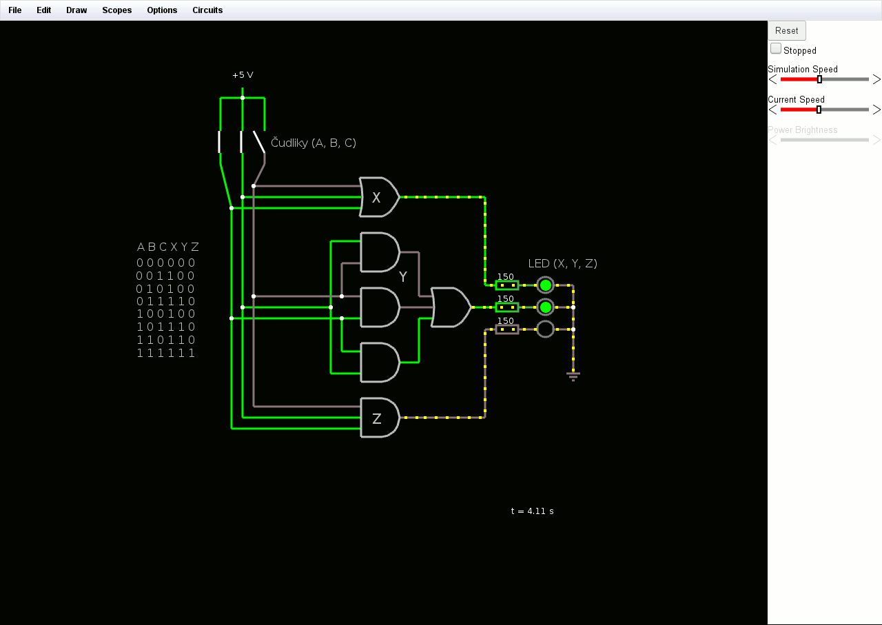

Čirou náhodou jsem narazil na tenhle simulátor, snad se především začínajícím bude hodit.
Funguje na jakýmkoliv OS a v libovolným grafickým webovým prohlížeči, jenž podporuje JavaScript. Akorát je potřeba znát základy angličtiny.
Tady je příklad - je to indikátor počtu sepnutejch spínačů. Ty kolečka v pravo jsou LED (lze měnit jejich parametry).
X: Třívstup. OR
Y: Nevím, jak se to jmenuje, ale říkám tomu majoritní hradlo - hodnotu výstupu určuje hodnota většiny
Z: 3-vst. AND
