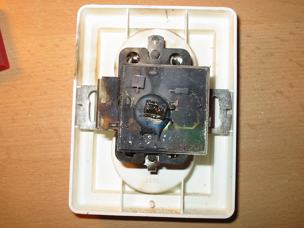

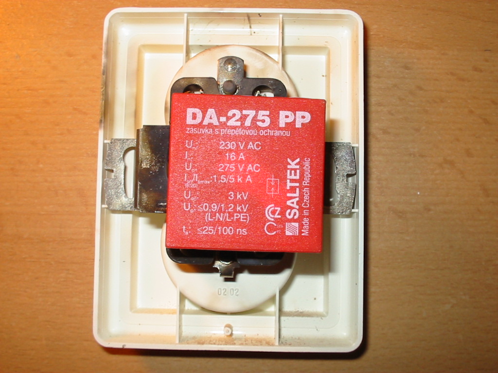

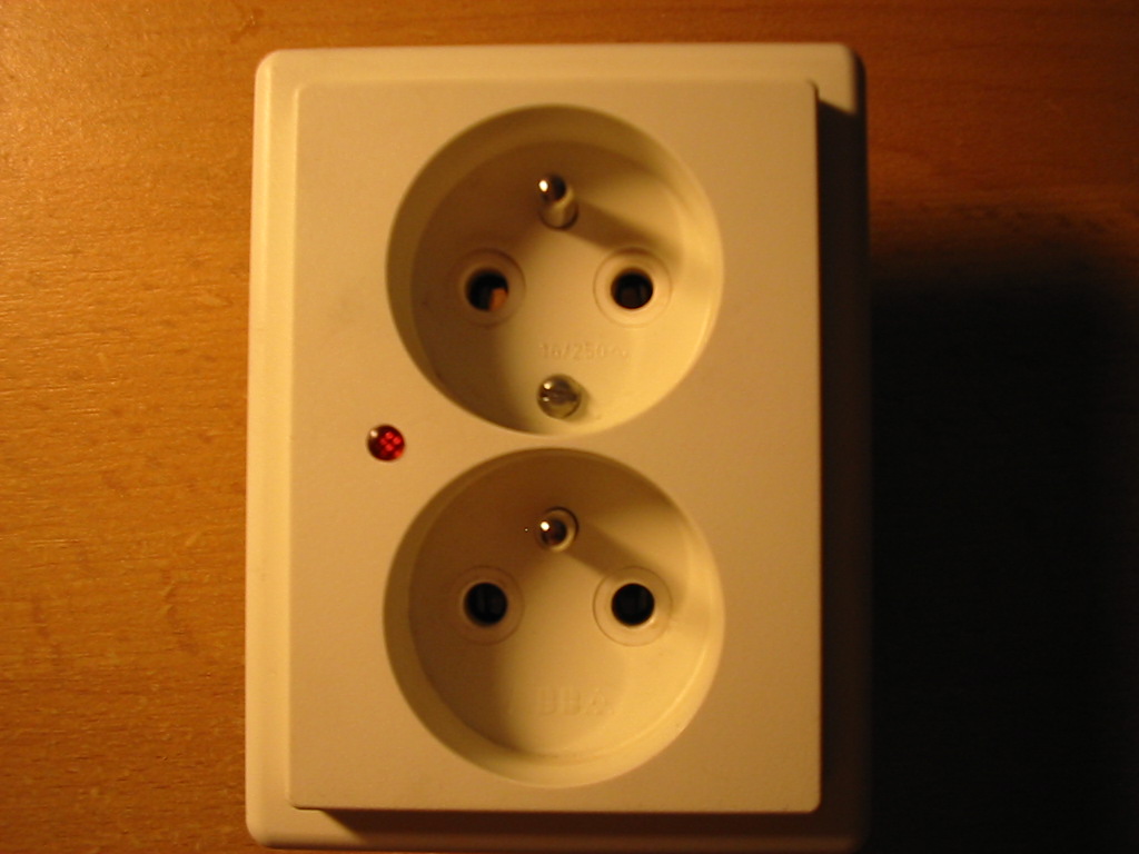

To takhle jdu před třemi týdny po továrně a koukám že nám svítí na zásuvce která má přepěťovku signálka. Vypnu přívod rozdělám a koukám. Docela slušná pecka.

A jak vypadá nadřazený OVP? Skoro vždy, když to dopadne takhle, tak se zjistí, že přepěťovky jsou instalovány nevhodně a chybí či jsou nefunkční ochrany vyšší úrovně. Nedávno jsem viděl mobilní rozváděč pro elektroniku s OVP, v plechu byla díra velikosti dlaně a vnitřek vypadal jak vyhaslá vysoká pec. Vybuchla přepěťovka, zbytky varistorů se rozptýlily v celém objemu rozváděče a vyvolaly oblouk i na přívodní nejištěné svorkovnici.
