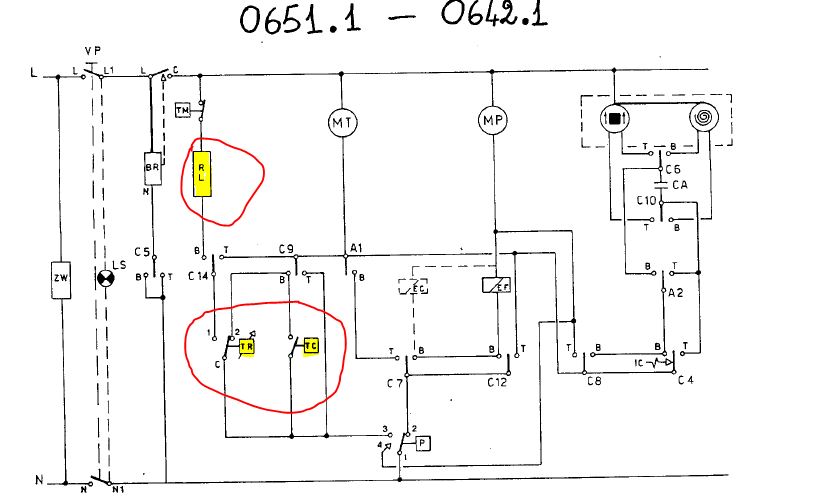

Schéma pračky sem si stáhl... Ale, že bych z něj byl úplně moudrej.. nemohu říci. Exaktně by to šlo samozřejmě změřit pomocí nalití horké vody, resp. ohřát stěnu pračky horkovzdušnou pistolí....

Začnu s tím druhým, tedy kapalinovým. Vzal sem horkovzdušnou pistoli a ohřál pecku termostatu přes buben cca na 50 st, pocitově (nemám IR termostat prozatím). Kontakty termostatu cvakaly a dle ohmetru přepínaly...čili tady to bude OK.
Ten první uváděný, tedy bimetalový, zřejmě funguje i jako 16A pojistka, dle popisků na plastovém deklu (foto se nepodařilo). Odklopil sem víčko termostatu a zjistil, že jsou opálené kontakty. Po vyčistění byl spínací kontakt termostatu dle ohmetru průchozí.... Teplotní funkci jsem již nezkoušel
Zavolal sem tchýni, že bude zřejmě stačit jen vyměnit topná spirála, čili cca 400,-. Tchýně mi sdělila, že se jí to do 18ti leté pračky nechce vrážet a zřejmě si koupí novou... S velkou pravděpodobností nebudu zde moci sdělit, jak oprava dopadla...
Schéma viz. obrázek.. Snad to někomu pomůže. Našel sem to na elektrotanya.com . Zvýrazněno je to co si myslím, že jsou mé zájmové komponenty. RL tipuju na topnou spirálu, TR jako kapalinový termostat a TC jako bimetalový termostat. Oproti schématu jsou na této pračce kontakty kapalinového termostatu 1 a 2 prohozeny, ale elektricky to sedí. Ono to asi jinak nejde, neb by pračka neohřívala správně...
