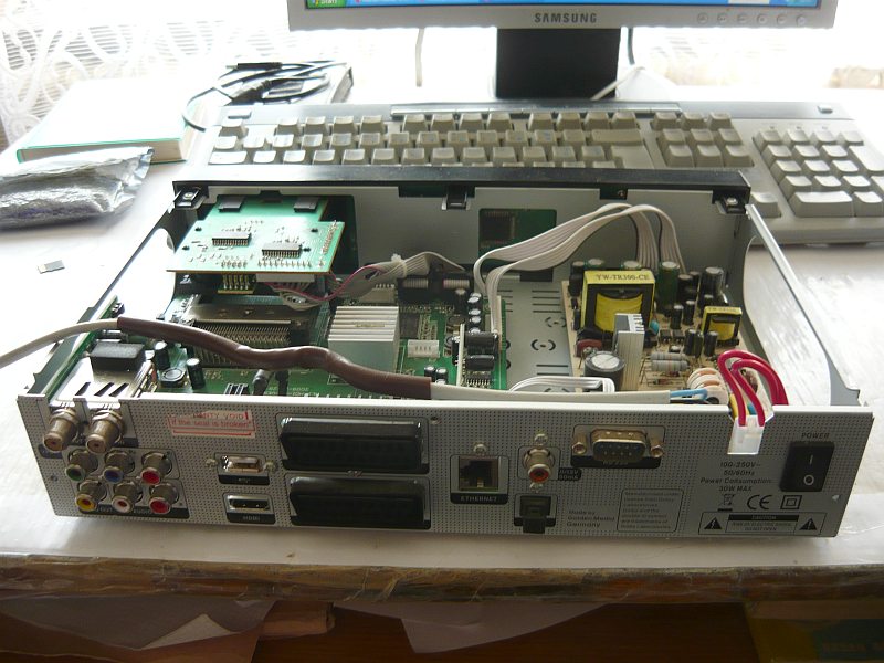

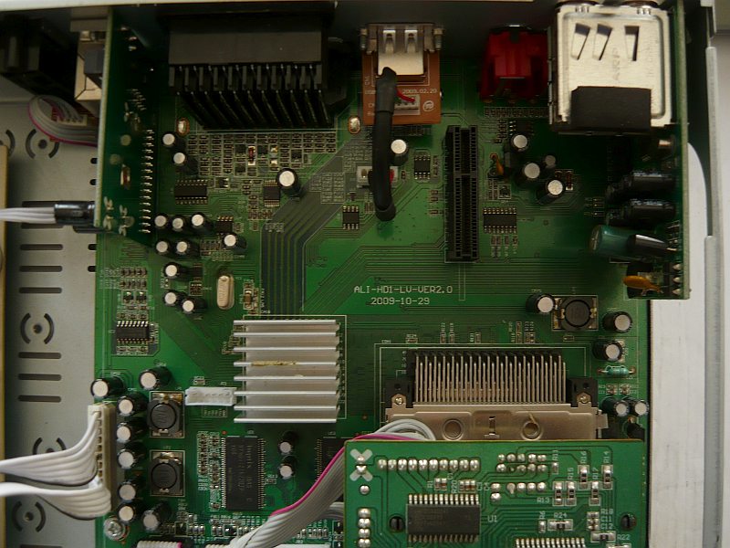

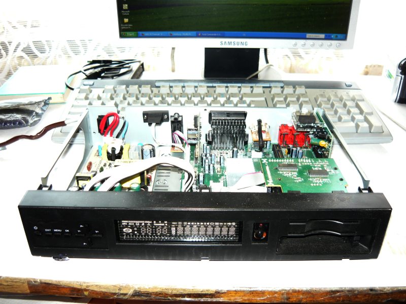

Pomozte mi určit jaký to je typ SAT přijímače.
po zapnutí pouze naskočí hodiny a jinak nejde zapnout. Pokud by to byl HD přijímač tak bych se pustil do opravy, pokud ne tak jej v "záruce" vrátím na SD. Vypadá podobně jako FERGUSON ARIVA 200 ale na její ovladač neraaguje.
(123.23 KiB) Staženo 268 x
(131.58 KiB) Staženo 330 x
(122.13 KiB) Staženo 311 x
Příspěvky: 37414
#2 Příspěvek od rnbw »
Podla textu na doske asi Golden Media UNI-BOX 9060/9080

#3 Příspěvek od KUBO »
Presne tak. Podľa označenia dosky je Golden Media UNI-BOX 9060/9080

#4 Příspěvek od BIDLO »
Ano, starý dobrý GM 9060. Pouze svítící hodiny je ale klasická závada tohoto typu. Nějaká oprava doma na koleně ale ztěžka, v servisu se musí vyměnit celá základní deska. Cena cca 1300 Kč.
Habesan
Příspěvky: 7376
#5 Příspěvek od Habesan »
Alespoň se dá namátkou vyzkoušet reflow toho BGA.
