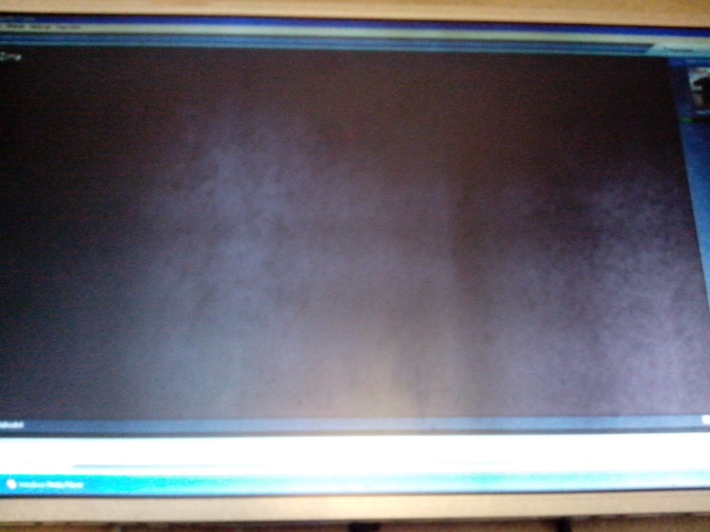

Zdravím vás pánové..Známy mi věnoval tento monitor AOC s tím,že funguje,jen obraz je taký(střádá hodně tmavých pixelů) nebo jak bych to řekl..čím toto může být?Je to hned po spuštění monitoru..Místo černé je to světlé v hodně místech viz foto..díky..Uvnitř zdroj Ok..

Ten čtverec má být řerná barva a jak jde vidět,prosvítá hodně dobíla..právě

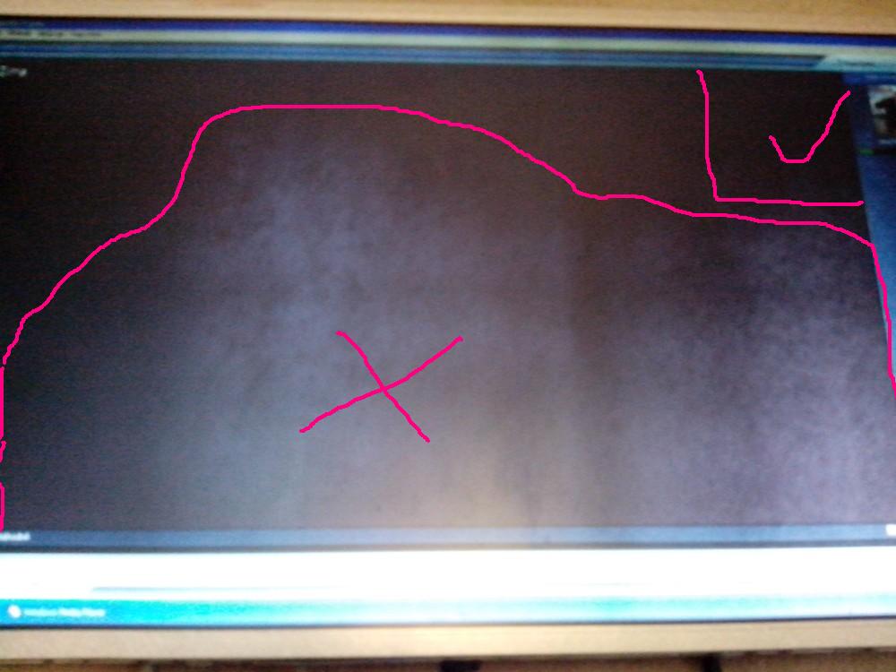

S fajkou je vidět část Ok..tj. černá a jak je křížek,tak to pole není černé,ale doběla..

Zkusil bych poměřit napětí zdrojů na TCONu, on tady bude asi přímo součástí panelu bez možnosti odpojení. Podle konstrukce je "nevybuzený" panel buď bílý, nebo černý, tady mi to připadá, jako že není to napětí pro černou dostatečné. Ale vidím takový problém prvně, atk to může být úplně něčím jiným. Mechanicky tomu nikdo neubližoval? Přední polarizační filtr vypadá vizuálně zdravě, neležel ten monitor třeba roky na sluníčku?

Ten panel, respektive tekutý krystaly v něm, je možná zničenej působením tepla od spodní zářivky a/nebo od přehřívající se obslužný elektroniky, dost možná zdroje.

Je něco s t-conem..displej to není..asi ten šváb malej,ale nehřeje se..s takovou to vypadá,že půjde na díly..t-con asi měnit nejde..

Divil by si sa, co dokaze skratovany keramicky kondenzator na T-cone. Na monitorovych LCD paneloch sa T-con neda odpojit - to ale neznamena, ze sa neda opravit.
