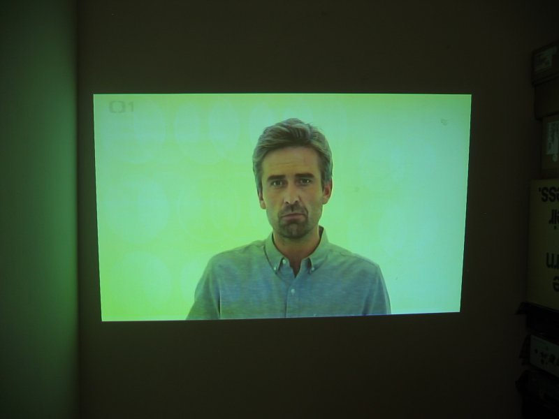

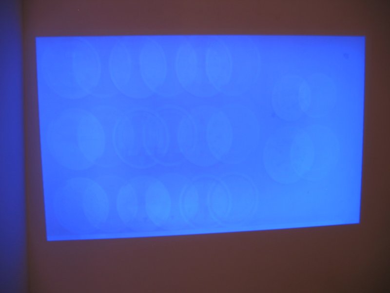

dostal se ke mě dataprojektor který má fleky v obraze. viz foto.
navíc je střed takový celý dozelena, vyvážení barev stažením zelené nepomůže, neboť by potom chyběla zelená ve zbytku plochy. To budou asi dvě zavady. čím to je ?

Aky je to projektor? Predpokladam, ze nema DLP, ale 3 LCD. Potom mozu byt poskodene filtre alebo samotne LCD.

Jak je psáno výše, doplň, o jaký typ projektoru se jedná. U LCD optická dráha trpí daleko více než u DLP, odcházejí polarizační filtry teplem, to se ale obvykle projevuje na středu obrazu, nikoli na okrajích. Ty fleky mohou být vypáleným elementem, který rozptyluje světlo přímo před lampou, nebo použitím neoriginální lampy, která má hořák v nesprávném místě paraboly. Do optické dráhy se můžeš podívat, demontovat ten rozptylovací element a polarizáky před panely (lze-li separátně) a prohlédnout na poškození. V žádním případě nedemontuj LCD a hranol, to už pak nikdo nedá dohromady. Nejčastější kombinace nastavení pro likvidaci projektoru je plný výkon lampy a quiet mode větráků, je třeba to provozovat přesně naopak, úsporný mód lampy a větráky na plno, pak projektor má šanci něco vydržet. Kdyby to bylo DLP, opravoval jsem jednou jednoho Acera, obraz byl taky divně do zelena, reset to factory defaults v servisním módu to vyřešil, asi se nějak pototo konfigurace fáze, tedy polohy kolečka berevného filtru.

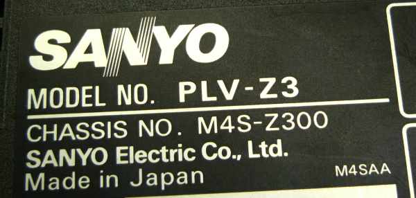

je to tento model přístroje:

Takže LCD, prohlédni polarizační filtry.
