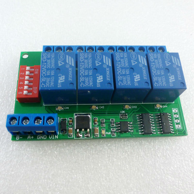

https://www.aliexpress.com/item/4-Chann ... 7ec3d6434c
Škoda že DVR neumí příkazy po RS485 mohl by to ovládat přímo.
Takže by to chtělo něco čím to spínat.

Jenže často stačí relátko velikosti cca 6x6x10mm, spínací proud cívky při 5V cca 25mA, takže jde řídit přímo procesorem, při větším počtu přes obyčejný budič sběrnice. Kontakty dají proudy kolem půl apéru, napětí přes 100V a hlavně je to tzv. signálové relé, takže umí i pidiproudy.
http://www.tme.eu/cz/katalog/#idp=1&sea ... rameters=1
Nezvyk je jen v tom, že ta cívka má plus a mínus. Opačně to prostě nespíná.
P.S. Vývody = vrtání otvorů jen 0.6mm.
