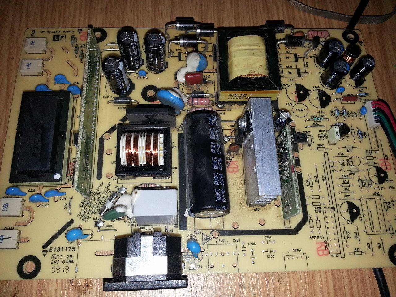

Zdravím
Mám tento 22" monitor.
Závada:
Podsvícení je nerovnoměrné z prava do leva slábne a to jak nahoře tak dole.
Invertor vydáva písklavý zvuk o vysoké frekvenci.
Někdo se v tom už hrabal a asi měnil elyty.Nejsem si jimi moc jistý(jejich kapacinou a ESR) tak je raději vyměnim ještě znovu.
Co by to mohlo být krom elytů?
Pokud je to takhle zeslabené ze strany tak bych to typoval na nízké napětí na trubicích...ne?
Trafo jsem měřil a ohmicky dobrý...může na něm být nějaký svod?
Měřil jsem na šlus kondíky, které jsou za trafem..taky dobrý....
Koukal jsem, že tato deska je hodně používaná do různých monitorů nemá s ní někdo nějaké zkušenosti?

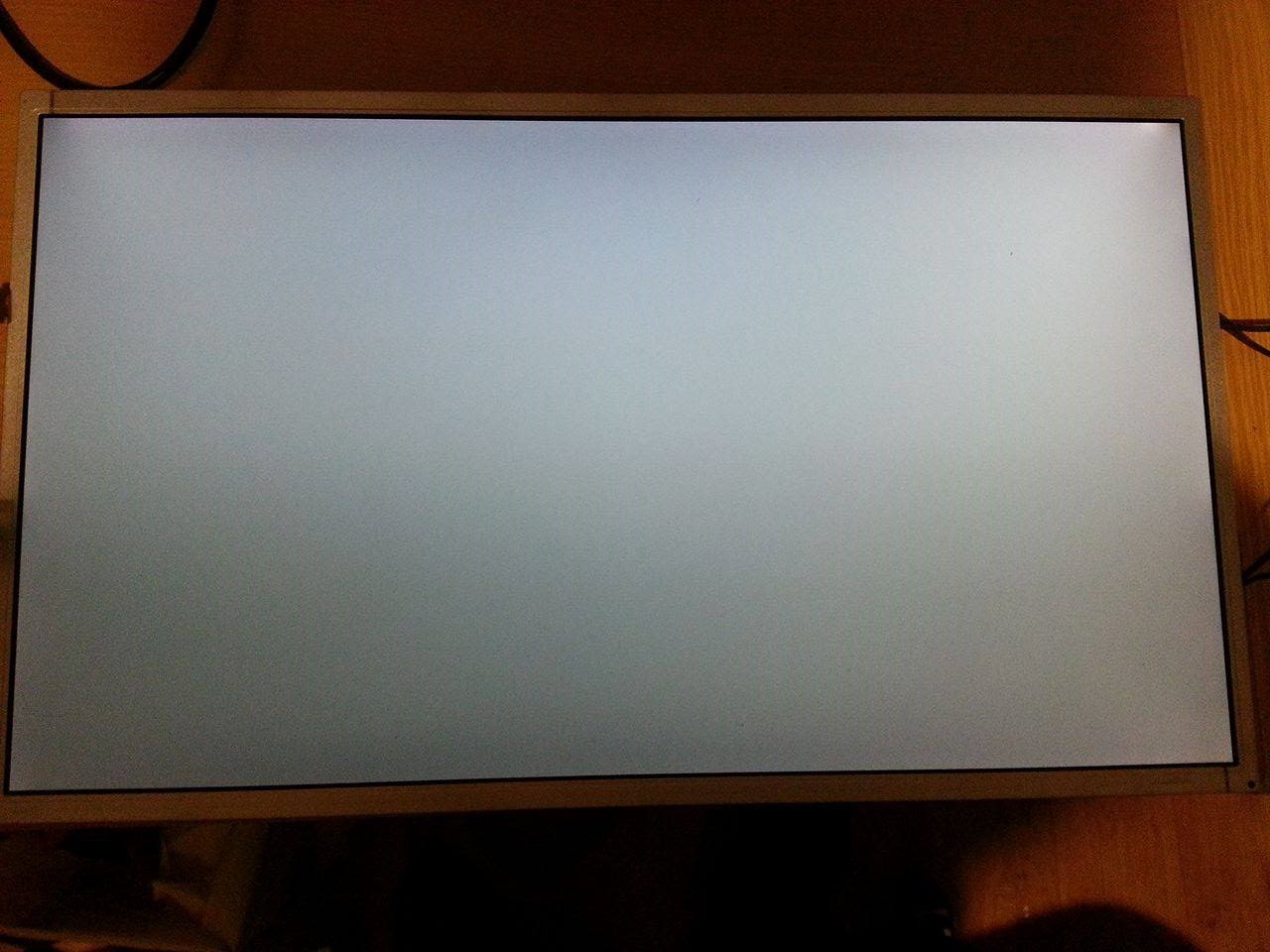

Zdravím
Vyměnil jsem elyty a hnusné pištění je pryč jen takový ten šum invertoru.
Když jsem to ted zapl ve tmě příjde mi že spíš nejde jen jedna ze spodních trubic a to jen u konce, protože tmavá čast je v levo dole.
Takže to vypadá asi na tu trubici.
Nemáte někdo trubice z 22" monitoru nebo kde sehnat levně, kvalitně?
(198.1 KiB) Staženo 204 x

#12 Příspěvek od rnbw »
Nechaj to dlhsie bezat, vacsinou sa to po par minutach zlepsi.

#14 Příspěvek od vavy »
Tak jsem to rozdělal a opravdu trubice...
Jedna z těch spodních nejde vůbec a druhá svítí jen do půlky...
Vrchní jsou taky na koncích opálené...
Objednal jsem raději i na vrchní část celé i s dobírkou to vyjde na 469Kč i s poštovným...
