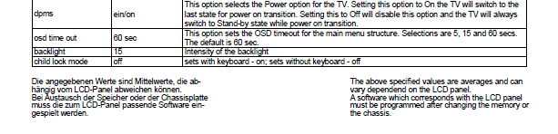

Potřebuji prosím poradit jak zrušit dětskou pojistku u tohohle televizoru. Přinesl mě ho syn že se mu obraz po zapnutí rozsvítí ale v zápětí zhasne. No, na vině byli kondenzátory v sekundární části zdroje. Po nahrazení vadných kondů novými TV obraz drží stále ale protože nemám ovladač, svojí vlastní nešikovností a nevědomostí jsem pomocí tlačítek na TV nechtěně zapl dětskou pojistku. Od té doby jsem v háji. Zjistil jsem (ale nevím to jistě protože na netu je k téhle telce dost málo informací) že je k ní ovladač TP 150 nebo 160. Nevím přesně. I bych ho koupil ale než to udělám, chci se prosím zeptat jestli jde nějak tahle pojistka vypnout za pomocí tlačítek na TV. Použil jsem univerzální ovladač a programové předvolby fungují ale nejde přepnout do AV a ani nejde zapnout MENU. Ani tlačítkem na telce což před tím šlo a ani na univerzálním DO protože tam nejsou ty tlačítka. Možná by pomohl i nějaký tovární restart.

V SM je podle manuálu na konci první tabulky popsána možnost vypnutí dětské pojistky takže si myslím že by to mělo být bez problému. Jo a ten ovladač je skutečně i podle SM ten TP160C

Ovladač přišel. Tedy jsem dal baterie a zkusil pustit televizor. Vše šlo jako po drátku. Stačilo zapnout ovladačem menu (uživatelské) a vypnout dětskou pojistku. Televizor funguje tak jak má k mé plné spokojenosti. Zkusil jsem nahlédnout jen tak pro zajímavost i do SM. Funguje to tak jak píše Syron ale jelikož nebylo třeba tak jsem z něho hned vycouval a dále není potřeba. No, dělám to v dětském pokojíčku i když děti už u nás nebydlí. Mladší bydlí v Plzni a ten starší v Eastbourne takže pokojík je pro mne volný pokud někdo z nich nepřijede na "návštěvu". No když manželka viděla jak telka jede tak se rozhodla že jí chce do kuchyně. No, kuchyně 4 x 3 m. Jsem zvyklý neodporovat tak jsem jí tam instaloval. To ale ještě není to pravé ořechové. Teď hledám brýle které jsem měl ještě před deseti minutami na očích a nemohu je nikde najít. Ani na hlavě a ani na triku které mám na sobě. Ani nikde v bytě a to jsem nikde nebyl. No tak se někdy najdou a nebo si koupím nové za stovu. No.
