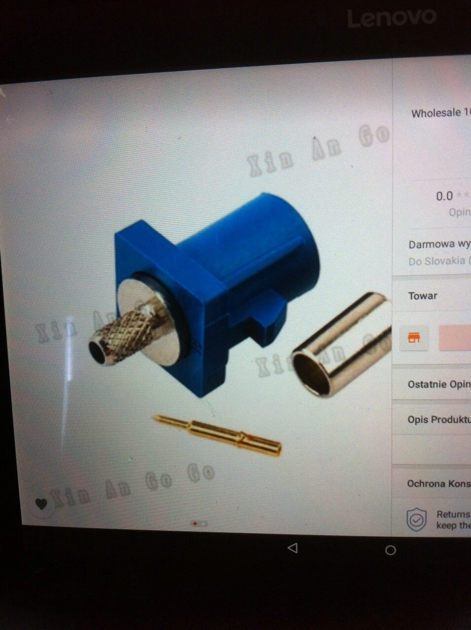

Na aliexpressu našel několik různých konektorů pro tento účel no je nyní na mě abych jej vyměnil.

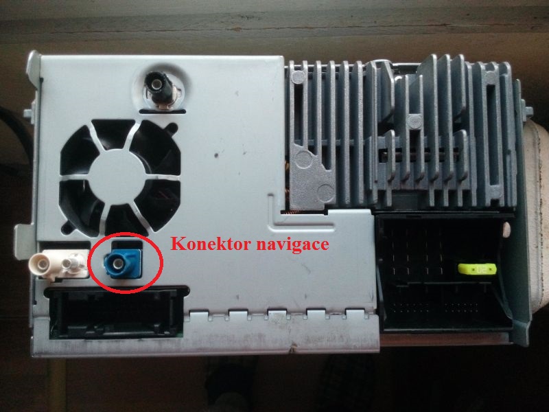

Měl jsem již tento typ rádia několikrát rozebraný ale zrovna na tento konektor jsem se nesoustředil takže nevím jakým způsobem je osazen. Na jedné fotce co mi syn poslal by mohl být konektor co tam má přijít, vypadá jako by se dal vyměnit bez demontáže autorádia.
Má s tím někdo prosím vás nějaké lepší zkušenosti?

Abych se dostal k tomu konektoru, musel jsem rozebrat komplet celé rádio. Pak následovalo další zklamání když jsem se pokoušel konektor vypájkovat. Ač jsem na mikropájce nastavil teplotu na nejvyšší stupeň (450°C), použil nejsilnější hrot, tak cín z krajních stínicích pinů jsem neodsál neboť je použit dosti hrubý odlitek z hliníku, bude potřeba předehřev jinou pájkou.
Nakonec syn našel tento konektor u jednoho prodejce, ale ta cena
Nevíte náhodou někdo o levnějším konektoru popřípadě vadné desce s tímto konektorem?
