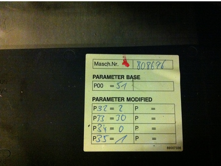

Máš v myčce oplachové čerpadlo? Na krytu elektroniky máš štítek s výchozími parametry- dej sem fotku. Umíš se dostat do elektroniky abys mohl udělat diagnostiku? Ty díly co jsi měnil si nahradil originály?
Asi ano nebo sppíše myslim že jo....zitra to vyfotim a hodim ti to tady jinak na diag se neumim dostat ale podle parametru jsem to nastavil hodnoty ktere jsou na štítku..Na netu jsem našel jak co přepsat ale jak co vyzkoušet zkušenost jeste nemam...,Nastavoval jsem tam akorat parametry co jsou na vrchnim krytu...A dily byly objednavané přes dodavatele , objednaval to z německa doba trvani byla vždy 10dnu od platby..takže snad jo...až na topné těleso to jsem dal jen opravit..ale normálně hřeje....
Poslal jsem ti jak se nastavují parametry do SZ. Do servisního módu se dostaneš buď přepnutím "service" na řídící desce a zapnutím myčky, nebo podržením tlačítka "service" a myčka se zapne - záleží jakou máš verzi. Parametry které jsi vyfotil zkontroluj popř. uprav jak mají být.
