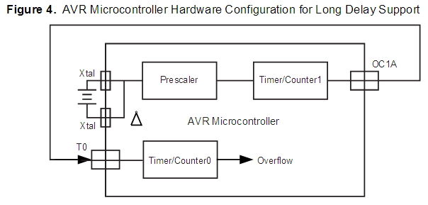

Ano zapojit čítače do "kaskády" lze a taky se to tak dělá už několik let. :D
Oba TCNT0 i TCNT1 mají možnost externího vstupu.
Oba TCNT0 i TCNT1 mají možnost výstupu na pin.
Budeš potřebovat jeden drátek, kterým propojíš fyzicky výstup jednoho do vstupu druhého.
Lze takto TCNT0 -> TCNT1 nebo takto TCNT1 -> TCNT0
pozn. je třeba mít otevřený datasheet a udělat několik testů, než je sw odladěn.

@lesana OK rozumím, navrhované řešení využívá skutečnosti, že OC0B sdílí s T1 stejný pin.
Atmel má pěknou AN133 na téma kaskádování čítačů/časovačů.
