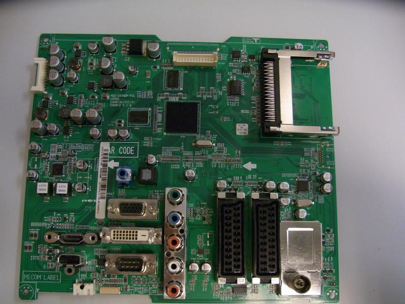

Neznáte náhodou někdo tuto 55 LCD (trubice) telku.
Po zapnutí naběhne jen podsvět a indikační LED. Lze zapnout vypnout z panelu i DO, takže procesor poslouchá. Panel zůstane mrtvý.
Narazil jsem na foru na zmínku, že bývají v 5V kondy s ujetým ESR. Byly malinko horší a tak jsem je pro sich vyházel, ale (jak jsem očekával) beze změny. Napětí na konektoru ze zdroje sedí. Napětí na boardu 5V, 3V3, 2V5 a 1V2 jsou bez odchylek.
MTB vévodí IC100 v provedení BGA a mám podezření, že by se zase mohlo projevit bezolovo. Nějaký tip, co ještě zkouknout?
Obrázek je z netu, ale ten board vypadá takřka totožně..
(78.34 KiB) Staženo 204 x

Napajeni do panelu jde?
Kvicala_r
Příspěvky: 3528
Bydliště: Haná / N.J.
#3 Příspěvek od Kvicala_r »
Jo na panelu je několikrát 5V, GND a pak povícero 1,3V (zřejmě data), to sem škopkem nezkoumal.

Taky může být KO přímo panel, případně TCON na něm, u takhle malého panelu je nejspíš neoddělitelnou součástí panelu. Fest by to chtělo zkusit panel testerem, nebo main s jiným panelem, abys určil, kde je chyba. Na TCONu bývají lineární stabilizátory, zkontroluj, jestli jsou OK, už jsem jich dost měnil.

Panel byva vacsinou biely, ked je problem s napajanim alebo na T-CON. Ale nemusi to byt vzdy tak, raz som mal cierny a problem bol v odporoch (tusim 10R alebo 100R) na vstupe LVDS signalov - boli prerusene. Asi vyrobna vada?

Pod našroubovaným shieldem je elektronika T-conu. Nějak mě nenapadlo ten komplet plech šroubovat dolů. Na vstupu SMD pojistka 0603 s marking J - měla by to být 1,24/32V. Takovou doma samozřejmě nemám, takže na zkoušku 2A a panel najel. Musím pohledat nějakou vhodnou pojistku, ale v SMD doma určitě nemám nic. Alternativou by mohla být T1A, nebo v nejhorším případě nulový odpor 0805 (rating 2A) :(
