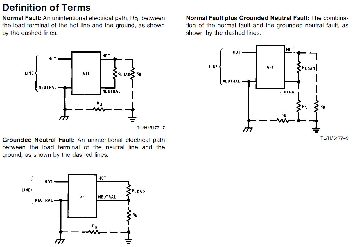

GroundNeutral.jpg- GFCI

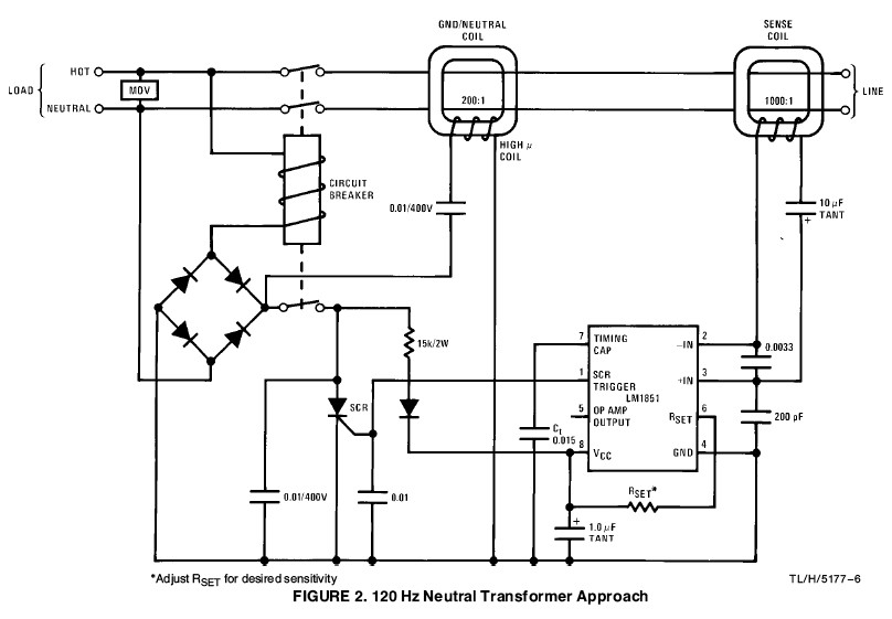

"Neutral coil" nesnímá, ale indukuje do obou vodičů souhlasný pomocný proud 120Hz (USA), který je proti zemi nesymetrický, a sčítá se v každé půlperiodě zvlášť se symetrickým proudem zátěže, a tím zvyšuje rozdíl proudů živého a neutrálního vodiče. Ten zase snímá "sense coil," s vyšší citlivostí v případě, kdy jde o únik proudu z neutrálního do země (Grounded neutral fault).
Třetí obrázek dole napravo je kombinací obou.
Osciloskopické průběhy napětí jsou zde, i když je to jiný obvod.
Zkratky ALCI RCD GFCI jsou vysvětleny hned na začátku.
Jen tak mimochodem, všimněte si opačného sledu signálu na horním obrázku (zprava doleva) oproti naší konvenci.
2016-11-20_14-33-41.png- (67.12 KiB) Staženo 186 x
