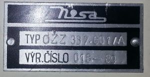

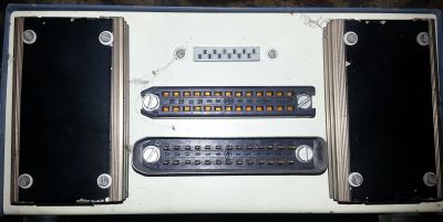

tušíte někdo k čemu to sloužilo? Azbuka není zrovna moje parketa :)
Nevím, jestli rozebrat na prvočinitele, nebo jestli by to pro někoho mělo nějako větší hodnotu než těch pár svorek a hmatníků.

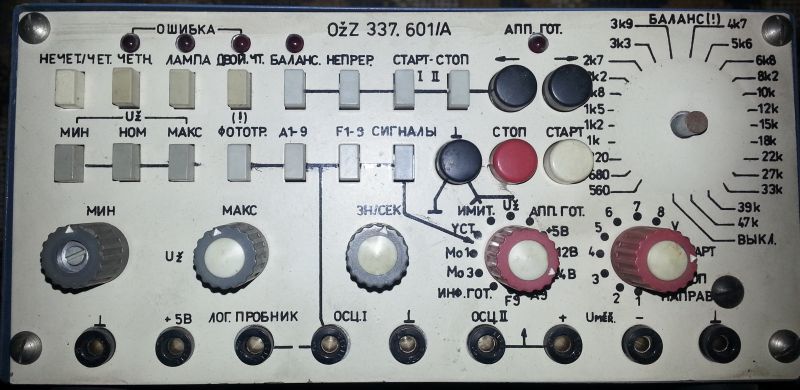

Popis je učuněnej pomocí šablonky, napravo nad tím přepínačem bez knoflíku a s hodnotama odporů od 560 do 47k je napsaný "BALANS(!)" (balance nebo vyvážení), další popisky bych nejspíš musel vepsat v Malování přímo do obrázku (je jich moc).
Tipuju to celý na nějakej samodomo měřicí oscilátor, určenej pro zjišťování chování oscilačních obvodů, dost možná i pro metodu měření rezonančních obvodů grid-dip.

To bude spíš nějaký diagnostický přístroj. Vzhledem k tomu, že se tam zmiňuje o "lampě", "fototranzistoru", je tam vlez pro logickou sondu a nějaká 2 oscilátory, jestli to nebude diagnostika pro něco co čte pomocí světla nějaký data (od děrnopáskových, či štítkových přístrojů až pro starý promítačky, kde byl zvuk ve formě optického záznamu)
Co Ti brání nahlédnout dovnitř? - teda pokud to nechceš zachovat z případnou plombou pro zběratele..
(Ty konektory na zadni straně - běžně se s nimi setkávám u jiných "aplikací")
V levo u těch LED je nápis přeloženo do češtiny "chyba" (tady neumím používat azbuku)

Patřilo to k dignostikování snímačů děrných pásek k NC strojům.

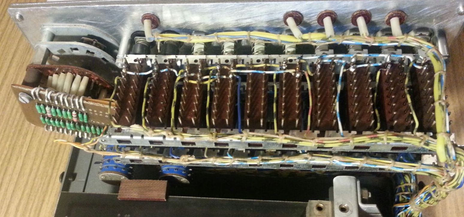

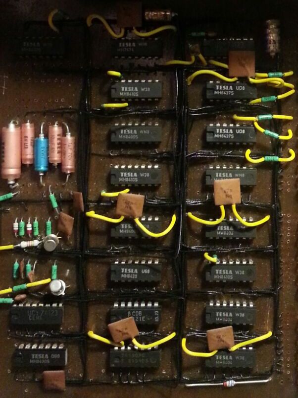

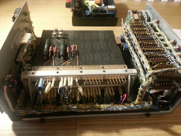

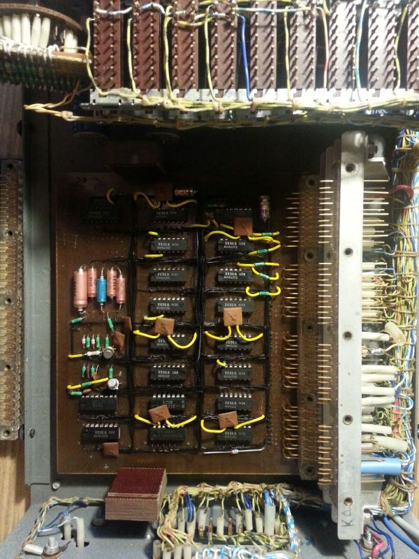

Tak více se podobá nějaké sedlářské výrobě, než elektronice.. No žasnu nad jejich trpělivostí a precizností

#8 Příspěvek od mojza »
Jasně, česká kusovka. Já žas žasnu, jak někdo mohl míchat v popisu azbuku s českým Uměř :-)

V.č : 018, r.v : 89. Takže velmi malá malosériovka. Asi kousek pro družební podnik. Ale k zaslání již nedošlo. Zmařil to sametový 17. listopad. 1989.

Má to hned tři kontrolky pro ašíbku, to se mi líbí 8-)
