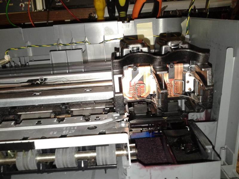

No, zkoušel jsem vše možné. Tisk to odešle, dokument zkušební stránky stojí ve frontě. Ale blikají indikace prázdných náplní. Pokud vyndám barevnou a dám rovnat kazety, odpoví že není nutné, osazena je jen jedna náplň. Takže tohle ví. Na druhou stranu je jí asi sedum let. Stejně je zoufale pomalá proti epson s pararelním kabelem, ta tiskla po odkliknutí, to tahle ještě neví co a jak.
Když to nerozchodím, tu náplň někomu daruju, ať ji zkusí. Číslo 21.
Jo, režim kopírka to zapomělo před lety, ale neřešil jsem to.
(101.13 KiB) Staženo 94 x

TAKJAN, na tejto pravej strane na obr.neparkuje ta tlaciaren,ALEBO ZLE VIDIM?Tu sa cistia od farby kartr.Nemas v PC uz dva a viac dokumentov.Musis tam mat len jeden dokument .Tieto HP co som napisal nekomunikuju ,nic nevytlacia ak je viac nez jeden dokument oznaceny v PC.Ale myslim ze to vies.Skus este parkrat zopakovat toto:otvor dvierka a len vyber jeden (druhý)kartridge,zaloz ho a zatvor dvierka.Toto pomaha ked je problem s kartridge po vymene u tych co som hore napisal tlač.
Nekopiruje ti,nemas problem s softom tlač?odinstaluj ju a opat nainstaluj s CD.Z netu len ak nemas CD.
Pred zap.tlač.musiš mat kartr.zaparkovane na lavej strane uplne na doraz.Ja mam na kazdom PC v dome druhu tlač podla toho ake mam kartr.a nemam probl.Niektore dokumenty hlavne viac stránkove trva dlksie ,pokial sa ulozia.
