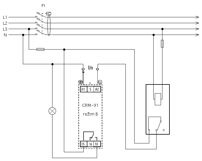

Zdravím, potřebuji poradit jaké použít časové relé pro můj účel.
Potřebuji,aby po přivedení napájecího napětí na cívku toho relé po určitý nastavený čas sepnulo zátěž.Po uplynutí této doby vypnulo zátěž. (ovšem i když bude napětí na cívce toho relé.
Dále pak potřebuji,aby se trimrem dal nastavit čas.
Cívku nejlépe na 230V,zátěž bude 50W .
Já tu mám multifunkční relé CRM-91H,ale to se pro můj účel nehodí.
U mne by to šlo i při použití tohoto relé (že bych něčím vytvořil ten impuls S,který by mi sepnul odpočítávání u toho relé,ale pak aby za 2sekundy zmizel.Relé by si i poté odpočítalo čas,rozepnulo by zátěž a pak by čekalo znovu na ten impuls.Ale nevím pomocí čeho bych ho vytvořil)

#2 Příspěvek od Cowley »
Ale hodi...
Bud ve funkci B, kde se cas ridi napetim na A1/A2.
Zde ale pri odpojeni civky drive nez je merena doba rele taky odpada.
Nebo ve funkci F, kde se cas ridi svorkou S. To i pri kratkem ovladacim impulsu cyklus dokonci.
Tady muzes spojit S+A1 dohromady, nebo mit to rele trvale pod napetim A1/A2 a jen to ridit svorkou S.
Obe varianty vyhovuji zadani, ze pokud je ovladaci povel delsi nez merena doba, po nastavene dobe rele odpadne a nove mereni se zahaji az po odpojeni a novem pripojeni ovladaciho povelu.

Díky,ale já nevím jak udělat ten impuls (230V) .Aby se opravdu objevil jen na chvíli a pak sám zmizel.
Jedná se mi toto....Nouzové osvětlení při výpadku el.energie.
Dnes to mám takto...relé s cívkou na 230V mám připojeno za proudovým chráničem .Pak mám vedenou fází před FIčkem jištěnou 4A jističem ,která vede do hlavního kontaktu relé.A z rozpínacího kontaktu je napojená malá zářivka 18W.
Mám to v dílně a jsem plně spokojen.často se stává že něco opravuji na zemi večer,Stane se ,že zapnu něco,co FI vyhodí A pak je všude tma a já se míním přizabít. anebo šlápnu na tu věc. (Rozvaděč i Nouzové světlo je samozřejmé ve stejné místnosti).Takto vypadne FI nebo můj hlavní jistič a rozsvítí se mi ta zářivka.
Ale právě když bych někam odjel na víkend a vypadlo by z nějakého důvodu to FI tak mi ta zářivka svítí až do doby,než bych si toho všimnul..
Proto se snažím u tuto úpravu s tím časovým relé.vypadne FI to první relé odpadne,pomocí rozpínacího kontaktu šla fáze do toho časového na cívku,odečítal by se čas třeba 10 minut a pak by časové relé vypnulo tu zátěž- zářivku) A zapnulo by zase až po dalším výpadku energie.
Právě nevím jak vytvořit ten krátký impuls,který by po chvíli zmizel
Cowley
Příspěvky: 3557
#4 Příspěvek od Cowley »
Tak to zapoj podle B a zarivku zapoj az za casove rele na svorku 18.
Az vypadne FI, odpadne tvoje stavajici rele, posle primou fazi na svorku A1 a take na svorku 15.
Casove rele pritahne, pusti fazi na svorku 18 a rozsviti se zarivka.
Po 10min nebo i drive, kdyz budes doma a natahnes FI, rele odpadne a zarivka zhasne.
Svorka A2 je samozrejme NULAK. :)

#7 Příspěvek od masar »
Nebo takto:
:wink:
(26.5 KiB) Staženo 159 x

Nejlepsi by bylo, pokud by se dal k FI pripojit z boku dohledovy mechanicky kontakt stavu. Pak by se nemuselo pouzivat to 230V rele...
Masar: mas prohozene A1 a A2

děkuji všem...takto jsem myslel to zapojení.Jen jsem neviděl jaké relé nebo funkci u mého relé použít.
nic lepšího mě nenapadlo než toto zapojení.(s relé a zapojení před fičkem)
vodič PEN bych přetěžovat vůbec neměl.nemělo by být ani čím.
Mám do dílny kabel CYKY 4B*6,který je v domovním bytovém rozvaděči jištěn jističem 20A /B .Můj celkový odběr v dílně (1F spotřebiče),který se vrací vodičem PEN je max. 13A.
