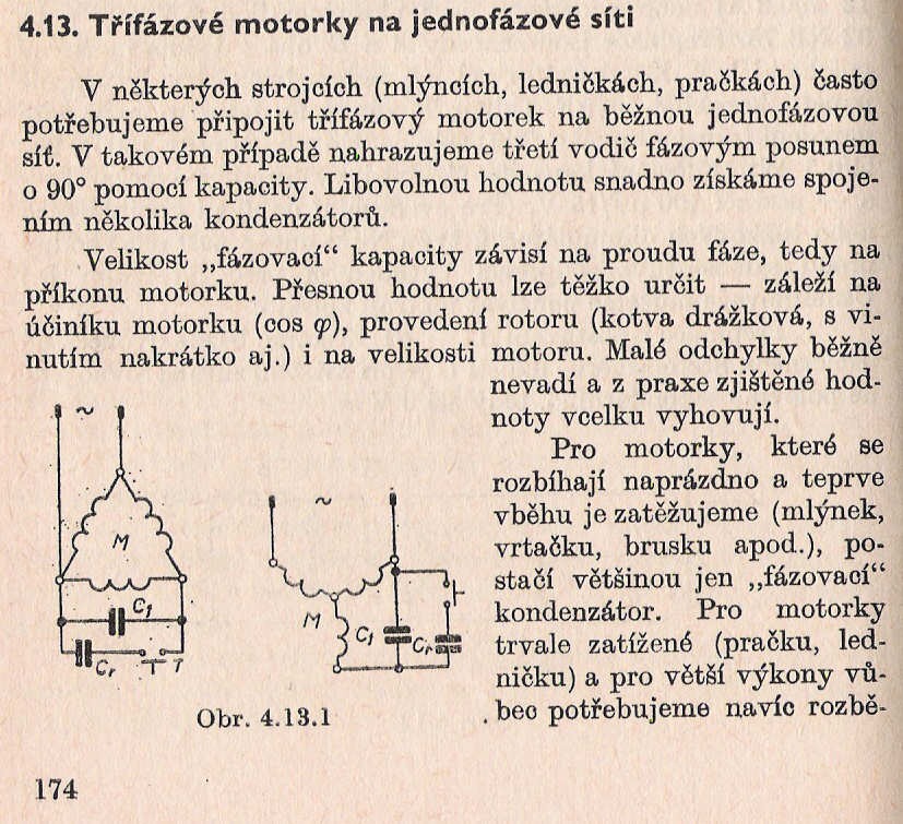

niekedy pred sto rokmi som to videl v jednej "sdelovacke" takto ..
(285.68 KiB) Staženo 188 x
(222.71 KiB) Staženo 185 x

1) Zapoj ho do požadovanýho stupně, jako bys měl k dispozici 3 fáze
2) Vem motorovej kundík kolem 8µF a zapoj ho podle schématu vlevo na 1. obrázku od Grafiause, ten druhej, rozběhovej, co má v sérii vypínač, nepotřebuješ, protože tam máš houno zátěž (jen vrtuli a odpor vzduchu)
