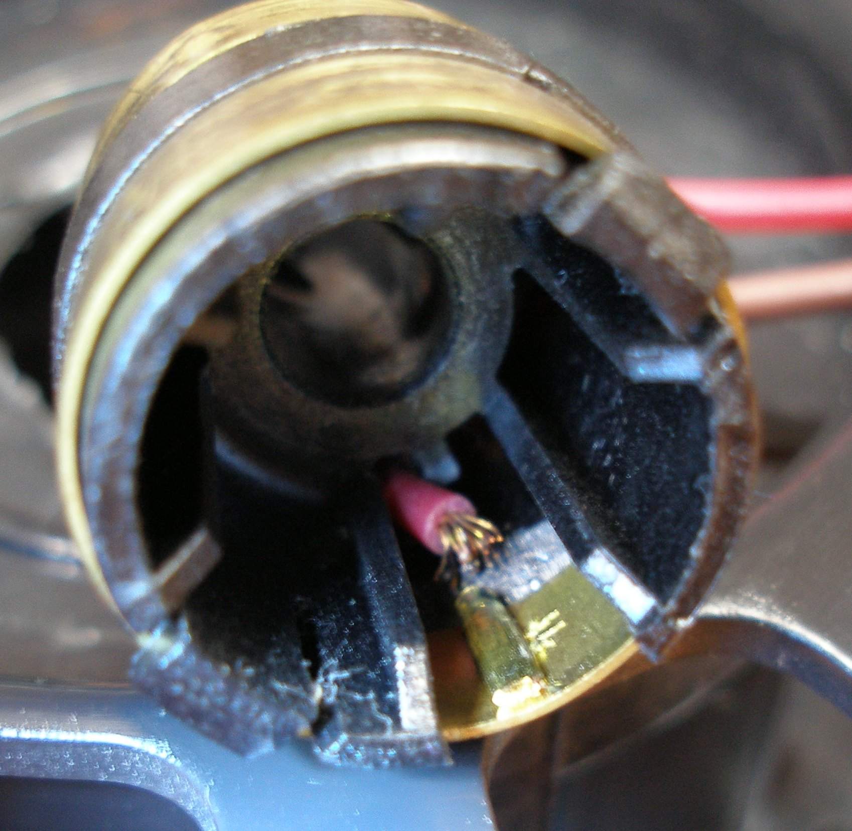

Vysavač ZELMER Solaris 5000, přerušovaný chod
- Artaban001
- Příspěvky: 10090
- Registrován: 01 dub 2004, 00:00
- Bydliště: Pendrov
P1010122.JPG- (203.28 KiB) Staženo 297 x
- Artaban001
- Příspěvky: 10090
- Bydliště: Pendrov
Mám stejný problém s uvedeným vysavačem, odešel kontakt na tom spodním kroužku, jako na fotce výše.

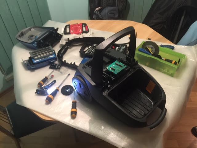

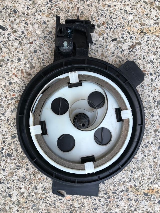

podařilo se mi odstranit závadu ulomeného letování na bubínku sběrače u přívodu, ale při této operaci jsem rozebral spodní část s pružinou a zaboha nemůžu přijít na to, jak ji zafixovat zpět aby po smontování pružila... ...
děkuji předem za jakoukoli informaci , která povede k malému, ale důležitému vítězství lidského ducha nad technikou...
Pavel
IMG_6066.JPG- (147.99 KiB) Staženo 218 x
Pak musíš také natvarovat i zbytek konce pera, aby se to z toho moc nevysmekávalo, zaseknout háček a natočit tak dva - tři závity. Viz obrázek - první závit červeně.
Pak už jen musíš nacvaknout na napružený držák cívky buben na kabel a dodělat zbytek. To už snad víš jak.
