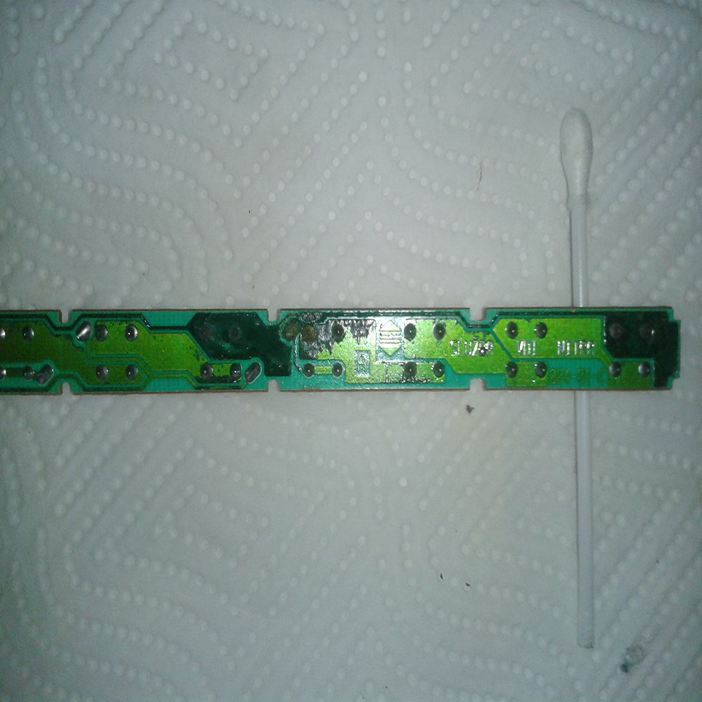

Oxidace plošného spoje třetí brzdové světlo
test.jpg- (185.09 KiB) Staženo 244 x
Cínová pájka potom lepší chytne a ploška se neodlepí. Zbytky tavidla není nutné odstraňovat.
UTP kabel je moc tlustý, použij tenký pocínovaný drátek, kterým je třeba vyztuženo stínění u nějakého koaxu, nebo jiného kabelu, například ve šňůře od starého CRT monitoru ( ta tlustá bílá, co má na konci ten 15 pinový konektor do počítače, po stažení izolace jsou tam takové tenké pocínované drátky )
O1_ chmsl.zip- LED typ LAE67F - nebo podobná PLCC4 se stejným zapojením...
- (6.14 KiB) Staženo 159 x
jirkati. dlouhý je cca 24,8cm a 1 cm široký
Kvicala_r: má to 14led ,
Sendyx: lak použiju, ale nemám ho zrovna doma
Rnbw: ani nemluv, to auto jsem snad celé rozebral.
Dneska jsem to oškrabal a zítra to pocínuji a připájím drátky to bude zase piplačka.
