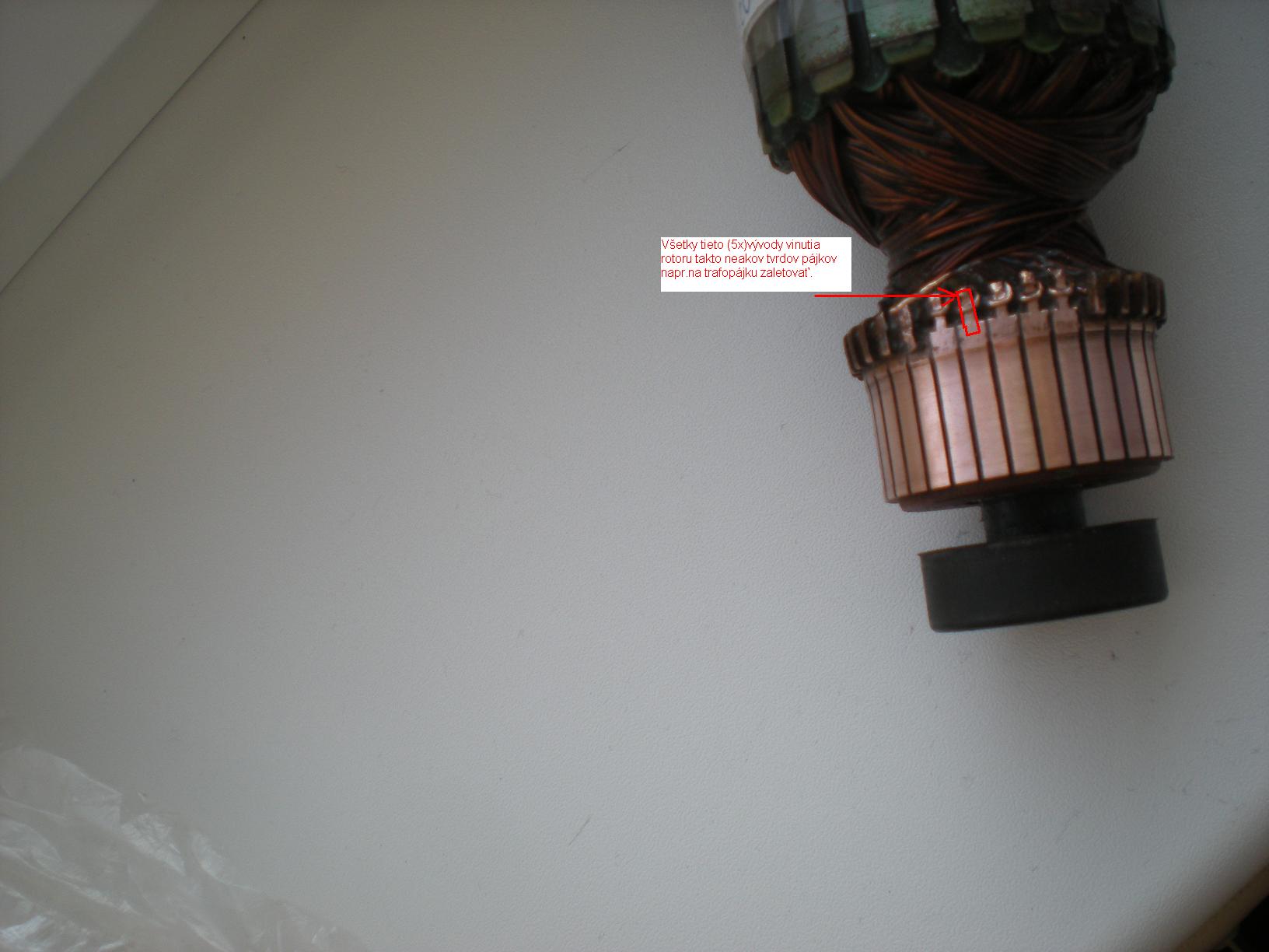

Existuje neaká tvrdá pájka na tieto vývody vinutia rotora.
#1 Příspěvek od tiktak1953 »
Neaka tvrda pajka na trafopajku čo by ten spoj vydrzala nie je.Pribodovat tie kontakty by nešlo.Slabe priklepnutie kontaktu na dot vinutia už nepomohlo.Tento sposob spojenia drotu vinutia s komutatorom je fuserina.Este je ten spoj drôtu s komutatorom zasratý vo farbe,takze je tam minimalny spoj . dik.

#2 Příspěvek od yeti13 »
Na navíjarně se to řešilo:opatrně vytáhnout vodiče s komutátoru,očistit vodiče i
místo komutátoru(doporučuju mechanicky-nůž,smirek) a vložit zpět a letovat s použitím kalafuny!Dovolím si upozornit,že existuje cín 40procent a 60procent.Poznáte to v ruce při ohýbání 60 vám bude dělat zvukové efekty.Původně je spoj dělaný nýtováním čistých vodičů.Jo a ještě si vzpomínám je důležité naklonění kotvičky,aby Vám cín nezatekl do vinutí!!

#4 Příspěvek od mi-ro »
Vývody cívek rotoru se nepájí, vkládají očištěné se do drážky lamely a pak zalisují aby se drážka zavřela.

#5 Příspěvek od Artaban001 »
Nebo se svařují speciální bodovačkou.

Mam trubičkový cín 63% a Pb 37%.Mne sa ale tento cin zda maksi ,ako ten z pred 30 rokov namotany na papiery.Mozete mi napisat, ze kolko °C dava 75w.(100W)trafopajka a koľko tie moderne pajkovacie stanice.BOBOBO malo by to tym cinom 63/37 vydrzat neaku dobu?Ked tam bol do teraz min.prechod spoj,tak po preletovani sa spoj zvacší niekolkokrat,tak by to malo byt lepsie.Na teplotu topenia by sa ten cin nemal zohriat,tane?
Do drazky by bolo fajn dat a zanitovat zboku to verim,lenze sa to tu na takej malej ploche neda!

Trafopájak je hračka , na takovéto spoje nestačí . Alespoň 150 , lépe 250 W s perfektně ocínovaným hrotem . Doporučuji dříve ocínovat obojí , až potom zmáčknout a závěrečně ohřát .

Jistě záleží, jak jsou lamely komutátoru velké (s ohledem na výkon pájedla) a jak je to celé tepelně a mechanicky namáhané (s ohledem na použitou pájku). Fušoval jsem takhle kotvu z obchoďákového mafla, blbec Číňan to zalisoval moc a drát se nastřihl a časem na jedné straně uletěl. Protože jsem se obával, že zalisovaný spoj odehnutí a přihnutí pro zapájení nevydrží a bylo třeba řešit jen jednu stranu, zavrtal jsem do lamely nějakým cca 0.7mm vrtáčkem dírku kousek pod zalisováním tak nějak zešikma, jak jsem se k tomu dostal a volný vodič jsem do dírky normální SnPb40 pájkou zapájel. Pak očistil lihem a po vyschnutí zalakoval epoxidem. Pájel jsem 100W trafopájkou, výkon v pohodě stačil. Mafl s tím už pár let na chatě k plné spokojenosti řeže. A taky nevidím v použití kalafuny problém, jistě, jsou lepší tavidla, ale svého času jsem pájel s kalafunou i 100pinové SMD TQFP pouzdro s roztečí 0.5mm a šlo to, akorát to potom umýt, to byly galeje :-)
