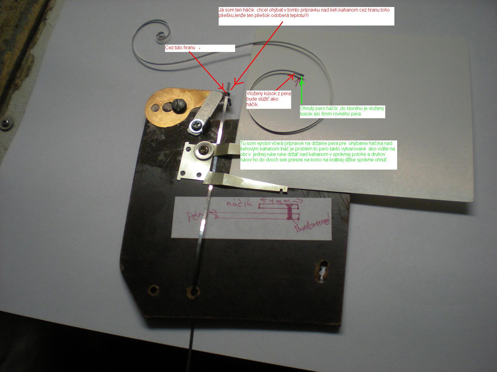

POZOR,ohybat sa musi koniec pera ihned po zahriati do červena do 2 sekúnd,potom uz je pero neformovatelne a znici sa.Kazdym dalsim nahriatim pera sa kvlita velmi znizuje!
DSCN9313.jpg- (187.63 KiB) Staženo 127 x

Dobre si pozrite ,ze ake je hrube (asi 0,75mm)to pero!Tieto PRIM su asi 0,25mm co velky rozdiel.
