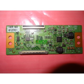

Zdravim.Nenajde sa nahodou TCON do tejto TV?
Typ:6870C-6442B
Alebo aspon podobny kde je LVDS IC obvod
LG Display
TL2357ML
Ten maly medzi konektormi.
Bol som sikovny a odfajcil som ho...

Číňan má: https://www.aliexpress.com/w/wholesale- ... t=TL2357ML Nezrušil jsi s ním ještě něco dalšího? Jak se ti to povedlo?

Dik za odkaz.Vytiahol som lvds kabel z mainu,ale konec ostal zasunuty v tcone.Vsetko som mal okrem toho rozpojene,vytahoval som obidve dosky naraz(main + zdroj) a medzi nimi ide ten plochy vodic na disp.
Skrtol som odizolovany konec o nabity kond.(kde presne neviem,asi na napajanie led) na napajacej doske.Vybitie elitu bolo pocut zretelne.
TV bol vypnuty par minut.
Povodna zavada prerusena led...
Niektore linky vstupu na tcone lvds su skratnute(26Ohm) o zem.
Dufam,ze to neodfajcilo aj nieco ine na tom disp.

Tak tych 60-100V na led... neviem či to ešte pojde.

Risknem to,nie je ten chip az taky drahy.Na panel sa to hadam nedostalo.
