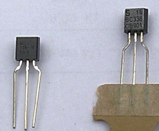

Tak jsem zase jednou potřeboval doplnit šuplík a tak jsem si v Officialu nechal koupit výše uvedené trandy. Už podle potisku o jiné firmy, dnes jsem orientačně změřil zesílení a je o 65% nižší oproti těm, co prodávali dřív. Pravda, je v toleranci 100-250 ale přece jenom.....

Záleží jakou metodou h21 měříš a v jaké aplikaci je potom použiješ.

Tak pokud porovnáváš dva různý výrobce je víceméně jedno jakou metodou to děláš - pokud bereš na oba stejnou. Ale beta -65% proti jiným dodávkám je dost na pováženou, to bych uvažoval o reklamaci...

Trochu se musím opravit není to 65% míň, ale 65% hodnoty standardních trandů. I to je myslím dost. Používám je na servodesky starých Philipsů a Tesel, hodně mě překvapilo, že 30let starý Philips má hodnotu zesílení stejnou, jako nový. Bohužel ty nevím jaké značky jsou jinde(na zadní straně je vylisované A). Asi se po svátcích poptám, kde je vykutali. Stejně nějak 338 mizí, viděl jsem v nabídce pouze 337.
