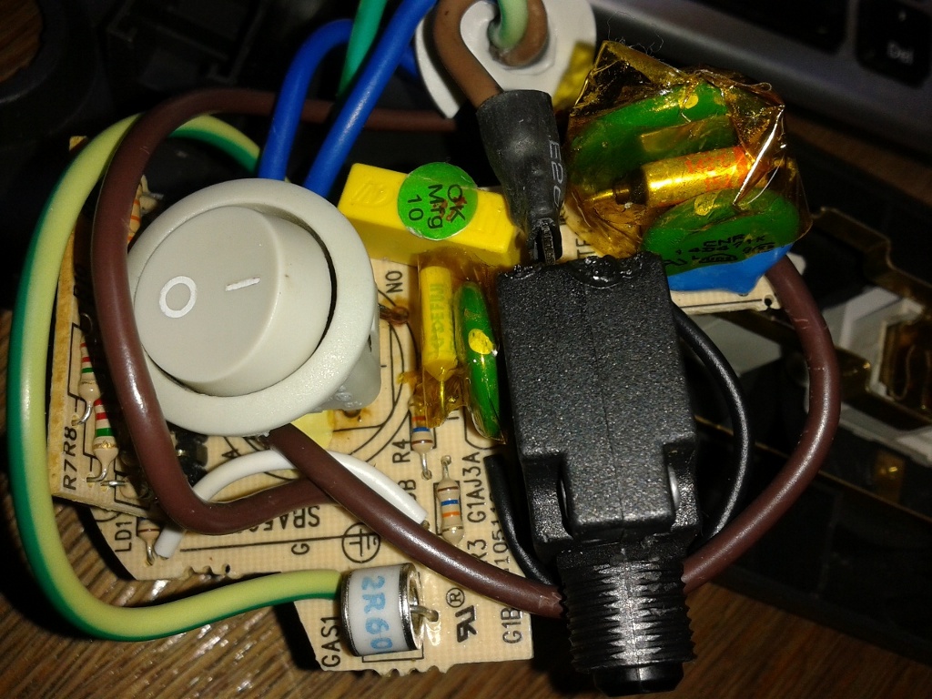

Zdravim,
mam na mistni odborniky dotaz. Koupil jsem v Bauhausu SurgeArrest® Essential www.apc.com/products/family/index.cfm?id=219
a jak uz to byva po zaruce se zarizeni pokazilo. Chyba: normalne bez zateze funguje obe diody sviti napeti na jednotlivych zasuvkach 230V, ale jakmile pripojim napriklad nabijecku bez telefonu (spotrebice) napeti se prerusi nikde neni napeti, diody pohasnou a jakoby v tom neco zkratuje - podobny stav jako kdyz pomalu prepinate kolebkovy vypinac od pokojovych svetel a pomalu zacne jiskreni ve vypinaci. Co to muze delat ?

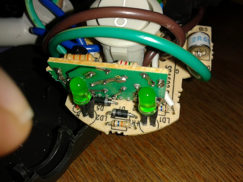

Diody jsou Ok jak na kolmem tistaku tak u ledek. Zenerka je taky OK - nekontroloval jsem hodnoty odporu jestli sedi podle barevneho znaceni a kondiky taky ne. Ohorele se mi nezda nic. Mohou to delat kondici ? Jinak jakmile se zbavim zatece a psa vypnu vypinacem a zase zapnu je to OK,zase ma napeti a diody sviti. Co se tyce zapojeni - Vypinac ma ctyri vyvody ale pri sepnuti spina jen jedna strana vodorovna (v ose) s plosnym spojem kde je pripojen nulak pres bleskojistku. Faze je primo na dalsi vyvod vypinace, ale tahle strana vypinace nespina, takze noha od vypinace nic neprenasi, faze je dostupna na noze hranateho zluteho kondiku.
Zem je natvrdo do tistaku stejne jako na ochr. koliky psa. Nulak a faze jsou distribuovany pres tistak. Diky za jakekoliv rady jak mam postupovat pri hledani zavady.
Tomas

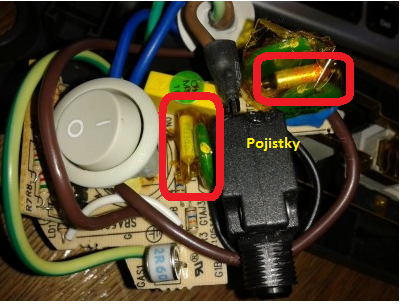

I po přerušení mají odpor 1-2k.
Ten vypínač je dvoupólový.
Pojistky

Diky za nakopnuti a jak teda poznam, ze jsou dobre ikdyz po preruseni maji odpor 1 -2K?

Zdravá pojistka obvykle "píská".

A zpravidla má podstatně míň, než co jsi naměřil.

tak jsem se k tomu konecne dostal a pojistky maji rovnych 000 ohmu, tedy primej zkrat. Omlouvam se, ale s takovym typem pojistky nemam zkusenosti znam jen sklene a to je bud preruseni nekonecno ohmu nebo zkrat 0 ohmu. Kdy jsou tedy pojistky OK kdyz maji 0 ohmu ?

Ano, 0 Ohnů. Pokud je přerušená (klasická) má nekonečno.

Asi jsem natvrdlej :-) U kalasicke vim, ze nekonecno je peruseno. A u tehle je 0 ohmu preruseno ?

Dostal jsi radu, že "přerušená" může mít odpor 1 až 2 kiloOhmy, na rozdíl od nekonečna u obyčejných pojistek.
Samozřejmě, že zdravá má mít (téměř) nulový odpor.
Doporučuju ti rozkreslit si schémátko, pak ti hledání závady nepřijde tak složité.
