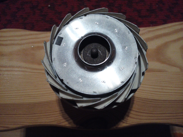

Když mi jej donesli tak za asistence všech včetně 2-leté vnučky jsem vysávač komplet rozebral abych se dostal k motoru. Po jeho vymontování, sundání plechového krytu a protočením rotoru bylo zjevné drhnutí. Nejdříve jsem si myslel že je v něm nějaké cizí tělísko ale pak jsem si všimnul že je turbínka mimo osy. Zkusil jsem s rotorem pohýbat do stran a bylo jasno, vysypané ložisko.
Chtěli jsme se synem motor demontovat ale viděl jsem že turbínku drží něco co nemá šestihran, pravděpodobně je to pouze nalisováno a tak jsem konstatoval že je to "jednorázovka". Syn ani snacha mi nechtěli věřit ale pak syn našel na internetu články které potvrdily moje tvrzení.

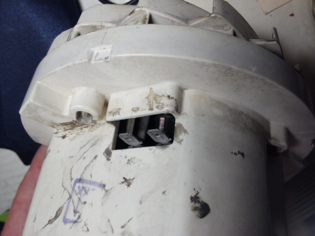

Ještě přikládám fotky.

Už jsem tento motor také zkoušel rozebrat - plasty (přední a zadní ložiskový štít) jsou do sebe jenom slepené, takže se dají jednoduše rozcvaknout a je dostupné zadní ložisko, uhlíky a komutátor. A to je vše, protože podložka u turbíny je nalisovaná na hřídeli a bez poškození turbíny se nedá sundat - už jsem se ji pokoušel stáhnout stahovákem, rozbít (je z nějaké litiny), odbrousit, ale nic neumožnilo motor rozebrat tak, aby šel znovu složit.
To, že opravy stojí víc je normální - všeobecně se u vysavačových motorů s opravama nepočítá. Do současných vysavačů se jako díly dodávají jenom kompletní motory - dřív se daly sehnat díly ještě možná tak do Zelmeru, ale o současné situaci nevím.

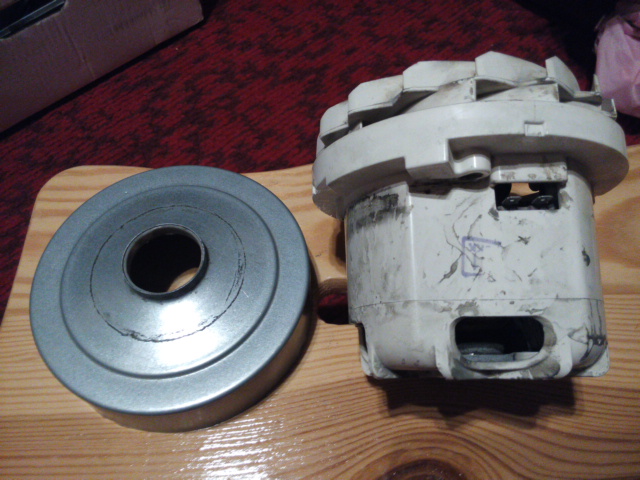

Také mě to překvapilo ale je tomu tak, viz příloha, snad je tam ten komutátor vidět.

Jestli chceš, tak teď můžeš oba díly rozcvaknout od sebe (stačí dva šroubováky - víc to už asi nepokazíš) - lepidlo to už moc nedrží a aspoň půjde vidět rotor a uhlíky.

Až bude nějaký ten čas tak to zkusím. Že by se mi jej podařilo nedestruktivně rozebrat, opravit a složit o tom neuvažuji když to předemnou již zkoušelo více lidí včetně Tebe ale za pohled na vnitřnosti to bude stát zato. Syn mi řekl, že mají ještě jeden ten samý a závada s největší pravděpodobností je ta samá ale zatím o jeho opravě doma nediskutovali.

Že odcházejí daleko častěji ložiska u turbíny má logiku. Turbína nabere na lopatku nečistotu, což ji krásně rozhází. Při otáčkách motoru je to pak už jen otázka času.

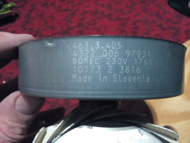

otakarv píše:Včera jsem vysávač dal dokupy s novým motorem, ten má 1800W a sací výkon 670W, starý měl 2000W a sací 450W. Pravděpodobně nový má menší příkon ale vyšší sací výkon z důvodu úspory energie.
Nevím, odkud máš to info - pokud jde pořád o motor 463.3.405463.3.405[url], tak i ten starý měl 1800W maximální příkon a 670W sací vákon - v této řadě má příkon 2000W jenom 463.3.401 a i ten má 665W sací výkon, takže i v tom případě by se výkon moc nezměnil.[/url]
