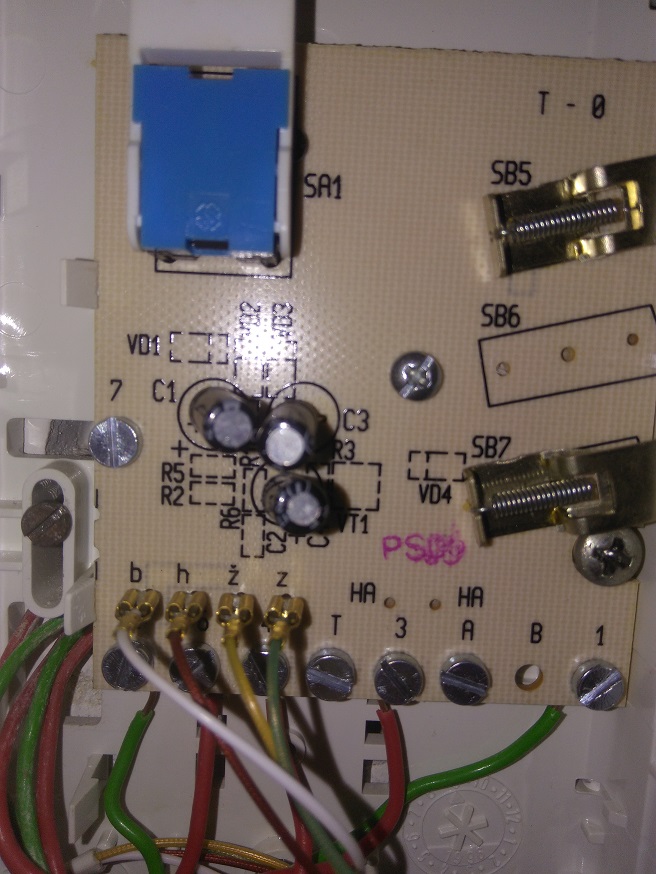

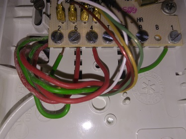

koupil jsem byt a je v něm telefon viz. předmět.
Problém je, že telefon nezvoní, při zvonění zezdola jen jakoby bručí sluchátko. Zaráží mě, že v telefonu není žádný bzučák atd.
Přidávám fotky pro inspiraci v zapojení.
Děkuji za dobrou radu.
p.s. když se zvoní z patra, tak zvoní krabička vedle jističů. Nevím jestli by to mělo zvonit i zespodu...

Pokud mají např. sousedé při zvonění ze spodu v domofonu nebo někde v rozváděči standardní zvonek (bzučák), bude jednoduché telefon vyměnit za typ 210.51.
Zkus poptat sousedy nebo změřit napětí (při současném stisku tlačítka dole na table) mezi svorkou 4 a 3.
Pokud tam bude cca 8-12V střídavých, vyměň telefon
nebo alespoň odpoj ze svorky 4 původní vodič a zapoj si mezi tento drát a svorku 3 nějaký vlastní akustický indikátor (bzučák, zvonek, přes diodu a paralelně s kondíkem zapojené piezo pískle, apod .

Aby tento typ zvonil, musel by do něj z ústředny jít generovaný tón, jelikož nic takového v ústředně není, tak to jen "prdí"...
Jeětě uvidím jestli najdu tel. někde na bazaru (nechce se mi za takovou ošklivost dávat 500,-)
Případně si zbastlím bzučák a připojím ho.
