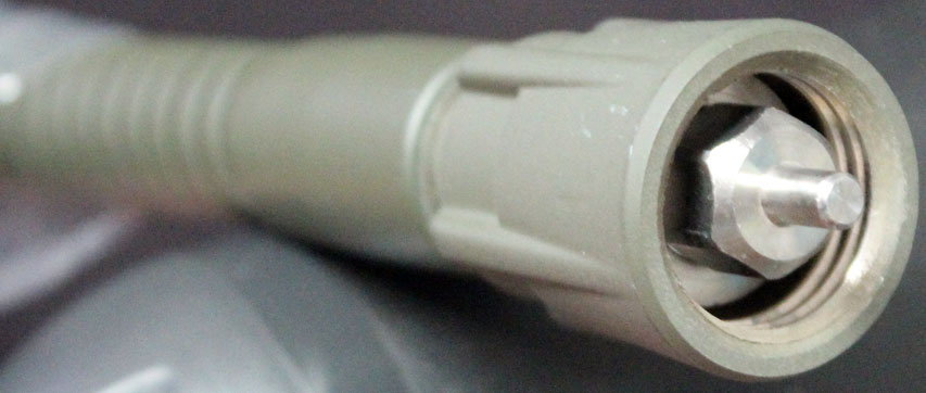

Nemá někdo protikus k tomuto konektoru? Je to prutová anténa k nějaké vojenské stanici. THOMSON ANT202. Vnitřní průměr té převlečné matice je 18 mm. Možná by to šlo udělat z nějaké trubky, pokud by to byl standardní metrickej závit.

Přístup k soustruhu sice mám, ale toto neumím a brácha na tom není o moc líp. :)

M20x1,5 se běžně používá na všelijaké průchodky na kabely.
Máš jak změřit stoupání?
(Použil bych šroub M6x1 nebo M10x1,5 jako měrku.)
Jaký soustruh to s bráchou máte k dispozici???
(Nemusí mít platnou revizi.)

Jestli je průměr matice 18mm (vnější?), tak to asi nebude M20....
Změř vnitřní průměr a stoupání, jak radí Habesan, podle tabulek pak zjistíš závit
Např. http://e-konstrukter.cz/prakticke-informace/zavity
Může to klidně být americký (UNC/UNF), pancéřový (PG)....
Ale výrobce je evropský, taže spíše metrický.

Stoupání se bude měřit těžko, není tam moc místa a sundat dolů nejde. Těch 18 mm je vnitřní průměr té matice. Takže závit M20 by snad šel. Můžu zkusit do závitů nacpat nějakou hmotu a změřit pak otisk, ale jak to bude přesný, čert ví. S těma šroubama nevím jak by mi pomohly při měření. To má M20 nějakej celočíselnej násobek stoupání M6, nebo M10?
Soustruh máme tento, jen takovou malou potvoru na blbosti.

Standardní závit se stoupáním 1,5mm je M10, ten tam asi nedostaneš, otiskni to třeba přeloženým papírem, pojezdit po závitu, obarví se papír a změřit to pak jde (přes několik závitů a vydělit). M20x1,5 je třeba závit metrické vývodky, možno zkusit

Charos píše:otiskni to třeba přeloženým papírem, pojezdit po závitu, obarví se papír
nebo špejlí či třískou

Tak to vypadá na stoupání 2 mm, takže by to mohl být M20x2, i podle těch tabulek sedí díra 18 mm. Škoda, že nesedí ta vývodka.

Nejlepší příležitost jak se něco naučit. Ten soustruh závity umí běžně, s výměnným šroubem a svornou maticí suportu i whitworth. :)
