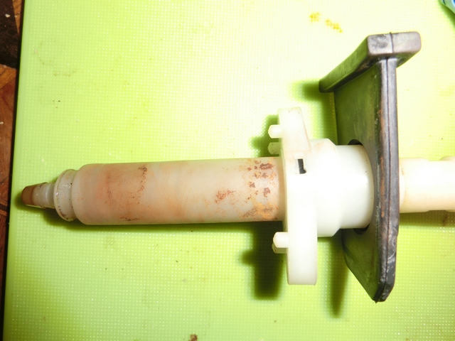

A ano podle rozborky to vypadá jako elek. magnet a ,,plastovou část.
Ta byla jako jediná potažená bordelem,asi vodní kámen.Vyčistím a složím a vyzkoučím zda funguje elektromagnet.Nic jiného s tím asi nenadělám.Nebo ano?
Edit:
Magnet funguje.
CIMG3874.JPG- (166.5 KiB) Staženo 192 x
CIMG3877.JPG- (158.39 KiB) Staženo 166 x

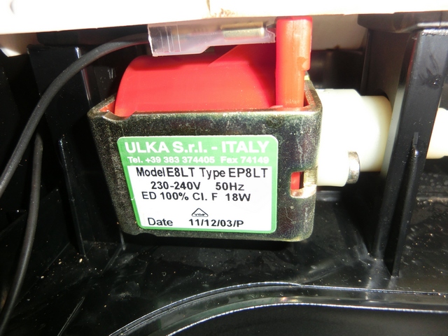

Eleman píše:Vyndal si zatím jen čerpadlo z cívky. Teď musíš čerpadlo opatrně rozebrat (nic neztratit) a uvolnit a vyčistit píst, uvolnit a vyčistit ventilky.
A jak se proboha do čerpadla leze?Pokuď možno nedestruktivně?

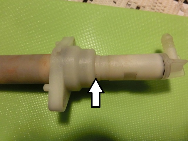

Tak dodatek.Čerpadlo jede:)
Stačilo vyčistit bordel na čerpadlu v místě kde jsou nasazené dva magnety,které byly skoro jistě ,,přilepené,, asi vodním kamenem.Magnety jsem hodil do octu a ,,pouzdro pod magnety,, očistil.
Teď jenom vyčistit a složit vysavač
Čerpadlo sice občas trochu funguje,ale moc nečerpá a hlavně teče.Teče u šipky na fotce.Takže znovu Navíc jsem zjistil že venkovní kryt motoru je prasklý ( což asi půjde slepit),ale jsem rozhodnut jestli se mi nepodaří čerpadlo nějak rozhodit nebo levně sehnat nějaké jiné,vysavač rozprodám na náhradní díly či hodím do zběrného dvora....
Díky za odpověď.Případně za nějakou nabídku k prodeji nového čerpadla...Které jsem rozebral a zjistil že zoubek držící dvě půlky čerpadla je opotřebovaný a nedrží v protikusu.Čerpadlo se v podstatě rozpadá,takže je zcela KO.
Tedy,pokuď by někdo měl možnost prodat za rozumný peníz jiné čerpadlo,klidně i bez elektromagnetu asi bych i koupil...
