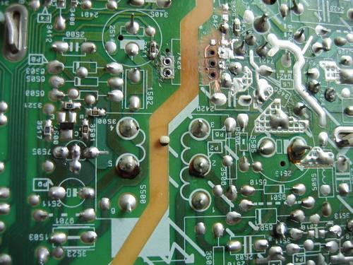

Caute,mam na stole tohto filipesa po nejakom majstrovi (foto).
Co mam stiahnutu schemu,tak tam nieje pohlad zo strany suciastok (neviem,ci okolo toho optoclena nevybral nejake SMD-cka),a nepamätam si ani oznacenie toho optoclena (neviem ci to nebol CNX82A).Momentalne mam le CNX62A a neviem ci ho mozem pouzit.Ak to mate niekto doma,neodfotoli by ste mi to okolo toho optoclena?
Dakujem!!

Presne tuto dokumentaciu mam,takze mi to nepomoze.Potreboval by som pohlad zo strany suciastok,alebo fotku plosaka.Dik

Chalani,naozaj nikto nic nenajde?

Tak uz som sa toho zbavil,nastastie ten "majster"ziadne smd-cka nevybral,len namiesto zenerky 39V pouzil 5V6 a ten optoclen je CNX 82A.
