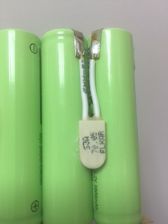

Poradíte mi co na původním akupacku je součástka na přiložené fotografii a k čemu slouží? Děkuji

Nadproudová pojistka - ochrana proti zkratu.

Nebo taky teplotní pojistka.

Anebo oboje.
