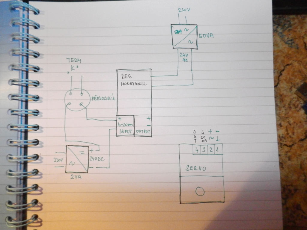

Dobrý den.
Mám PID regulátor Honeywell, který má vstup 4-20mA a výstup taktéž.
Na vstup mám připojen termočlánek "K" přes převodník na 4-20mA a na výstup potřebuji připojit servopohon Lufberg, ovládaný taktéž proudovou smyčkou.
Měření teploty mi funguje bez problémů, nevím však jak zapojit servo.
Regulátor mám vykuchaný z jakéhosi chlazení, kde k němu byl zdroj trafo 50VA a DC zdroj 2W. Nevím jak to propojit, aby servo bylo napájené z trafa a proudová smyčka z DC zdroje. Kdybych měl k dispozici výkonný DC zdroj, neměl bych s tím potíže. To trafo mi to ale komplikuje.
Podle návodu k servu je pro proudovou smyčku k dispozici jeden vstup ("3") a druhý je společný s napájením. Ale nemám s tím zkušenosti a nerad bych si něco odpálil. (regl vem čert, ten byl zadax, ale servo je nové za prašulky). Svorka "4" na servu je kontrolní výstup 0-10V.
Jinak, sloužit to bude jako regulátor teploty spalin u kotle Atmos. Podle teploty spalin se bude nastavovat škrtící klapka vzduchu.
Díky za pomoc.
(282.64 KiB) Staženo 275 x

1 a 2 napájanie bud striedavé alebo podla vyznačenej polarity a 1 a 3 prúdový vstup. len prepojiť s výstupom regulátora. v tvojom prípade podla znamienok + a -. Nieje tam už treba vkladať žiady zdroj. regulátor by mal sám dodať 4 - 20mA.

24 VAC připojíme na svorky 1,2 serva.OUT(-) regulátoru zapojíme na svorku 1 (GND),OUT(+) na svorku č. 3 servopohonu.Toto je běžné zapojení na vým.stanicích atd.
