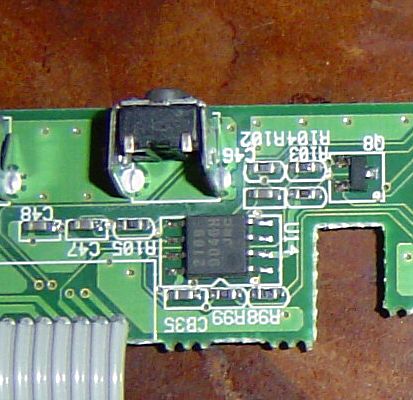

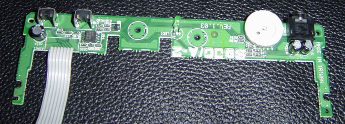

Mám tu jeden zesilovač z cd-rom ASUS, ale bohužel nedokážu identifikovat typ a najít k němu parametry (katalogový list).
Poradíte mi, co je to zač ten zesilovač?
je na něm napsáno:
2169
9046H
JRC
Zkoušel jsem hledat na pěti serverech s katalogovými listy, ale nic jsem nenašel.
celý zesilovač
(57.55 KiB) Staženo 182 x
SMD zesilovač
(39.03 KiB) Staženo 175 x

NJM2169 ?

Díky, to bude ono.
tady jsem k tomu našel parametry a asi i ekvivalent http://www.mosanalog.com/datasheets/MOS ... 0guide.pdf , jiný kat. list není, s tímto počítat opravdu nemohu: http://www.mosanalog.com/datasheets/ms6544-41_cht.pdf
A k tomu ekvivalentu BH3544F už jsou datasheety k dispozici.
