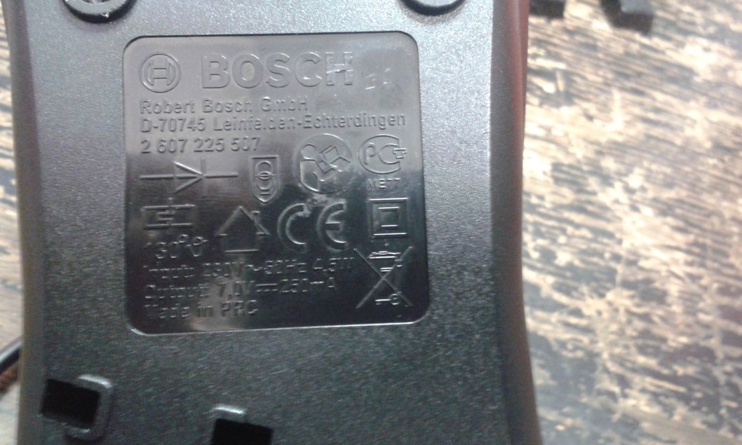

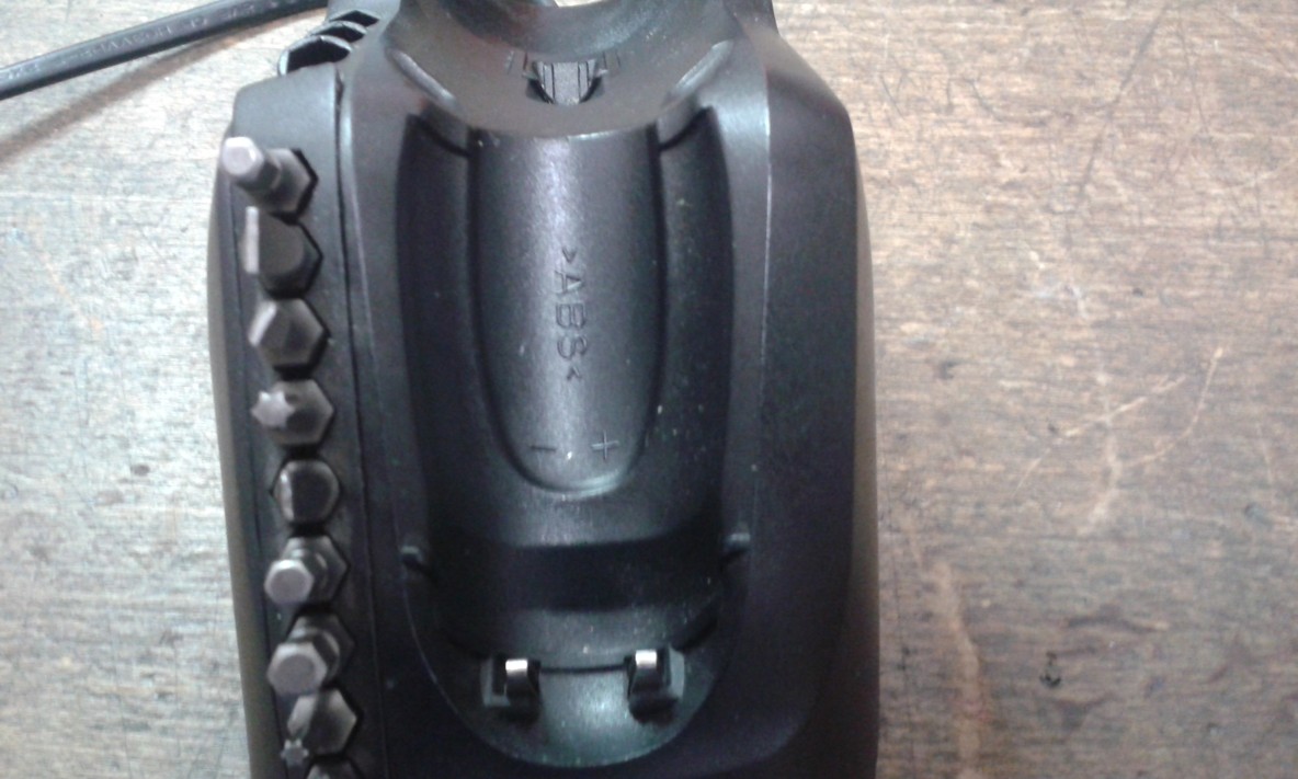

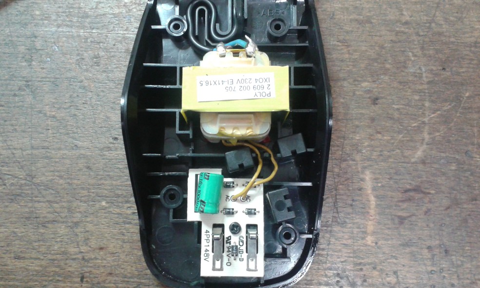

Nabíjačka je len trafko s mostíkom a kondíkom. Výstup je DC 7V/250mA.
Ak sa pozrieš na obrázok nabíjačky, tak na ľavo pri nadstavcoch(bitoch) je "-" a na pravo "+"

Mám nafotené aj nejaké foto vnútra nabíjačky, ak by bol záujem, tak večer ich dodám.
(150 KiB) Staženo 353 x
(148.41 KiB) Staženo 338 x
(152.32 KiB) Staženo 374 x
Pozdravuje Vás Martin

#6 Příspěvek od KUBO »
Pridané foto.
