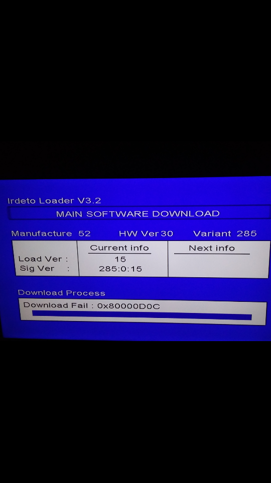

Nevite co to muze byt za problem,kdyz mi prijmac hlasi CHYBA KARTY E33-4. Kartu nenacte ani pres noc. Funguji pouze neplacene programy. Karta je aktivni i funkcni v jinem prijimaci.
