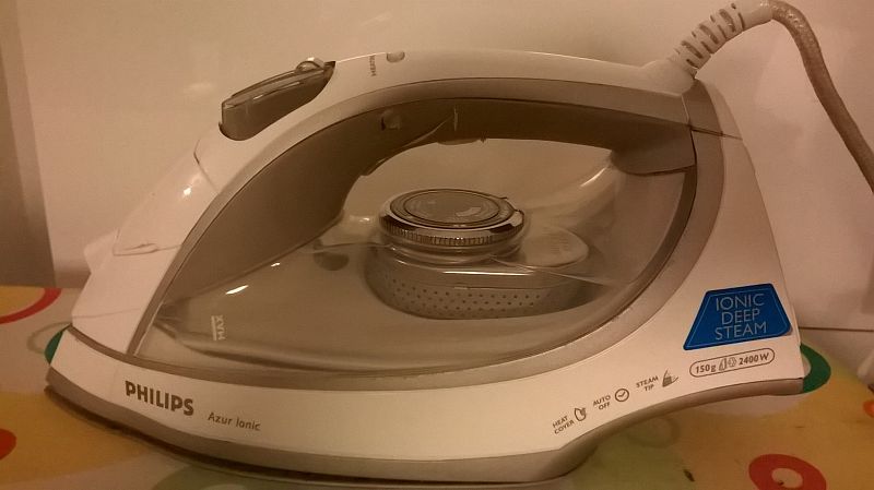

Chlapi,
manželce dneska spadla z metru na koberec žehlička a od té doby nehřeje.
Je to typ Philips Azur GC 4640.
Nevíte kde hledat chybu?
Nemá někdo postup jak jí rozebrat? Je docela zasviněná vodním kamenem, tak bych jí vyčistil.
Díky moc.

Koukni sem,třeba se ti nějaké video bude hodit.Většinou to bývá podobné.

Přeruší se topný odporový vedení zapečený v keramice tý žehlicí desky ... Už jsem se s podobnou závadou setkal, akorát žehlička byla Rowenta - po rozdělání naměřen nekonečnej odpor topný desky ... No tak jsme ji pietně pohřbili do Kolesova kontejneru a šli do Planea koupit jinou - cena samotný topný desky bejvá > půlka pořizovací ceny new žehličky ...

alebo zaseknuta gulicka snimaca polohy - videl som to v jednom philipse a v podstate to sluzilo na to, aby ked polozis si odlozis zehlicku postavenim na zadok, tak aby neprodukovala paru. ked so zehlickou zatrasies, tak v nej chrasti?
opravujem: asi to nesluzilo na toto co popisujem, ale snad aby sa pri necinnosti vypla?

Nebo vypadla tyčinka z termostatu.

Tak jsem jí nechal vystydnout a ještě v noci jí zkusil opravit na ruský způsob.....oboucháním ze stran v různých polohách. A ono to pomohlo. :)
Napadlo mě to samé co vaanju, že se tam po pádu seknul ten "snímač" polohy.
Díky moc za pomoc!
