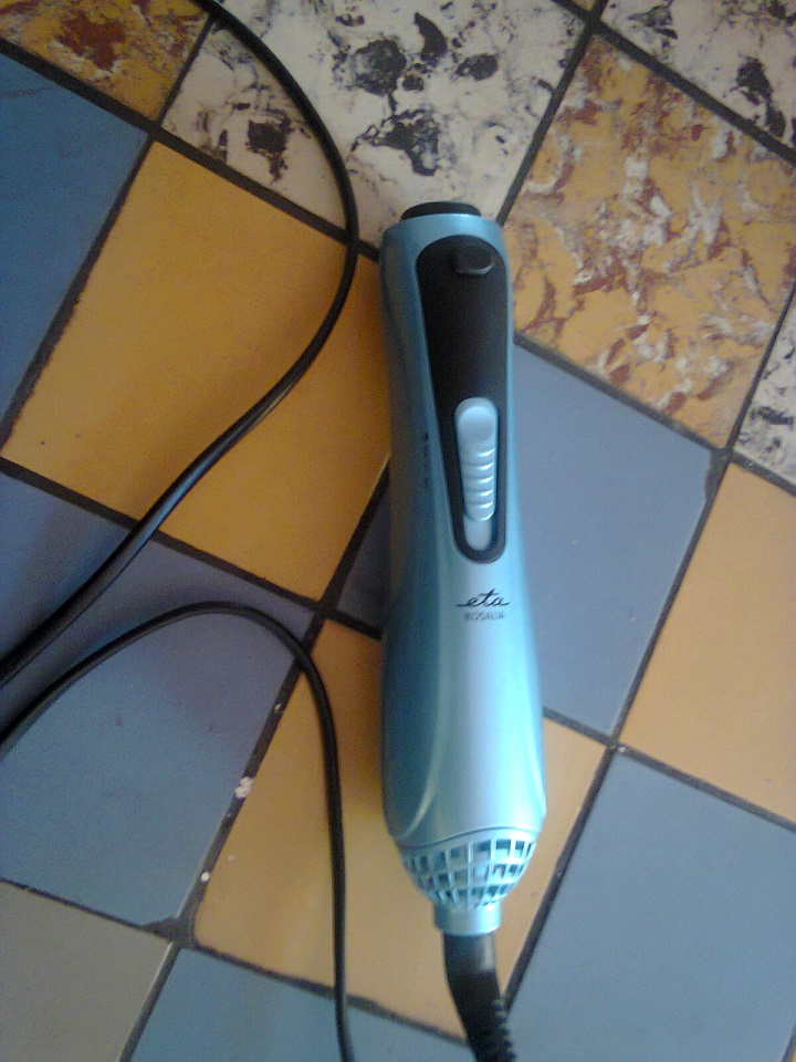

Zdravím
Potřeboval bych rozdělat aniž bych poškodil tento fén typ 0328 , závada pravdě podobně na přívodním kabelu přerušen hned za fénem.Trochu to spěchá díky
(206.52 KiB) Staženo 111 x

sr71
Příspěvky: 2694
#3 Příspěvek od sr71 »
myslím že začít by se mělo "vyloupnutím" té děrované koncovky těla na straně přívodního kabelu
forbidden
Příspěvky: 9442
Bydliště: Brno (JN89GF)
#4 Příspěvek od forbidden »
Pokud je to takovej ten otočnej přívod, tak určitě sundat tu čepičku.

pavel16
Příspěvky: 853
Registrován: 19 pro 2007, 00:00
Bydliště: Litovel
#7 Příspěvek od pavel16 »
Většinou jsou tyto fény vyráběné ze dvou půlek,které jsou na začátku a na konci zajištěny kroužky-u šňůry modrý a ve předu černý.

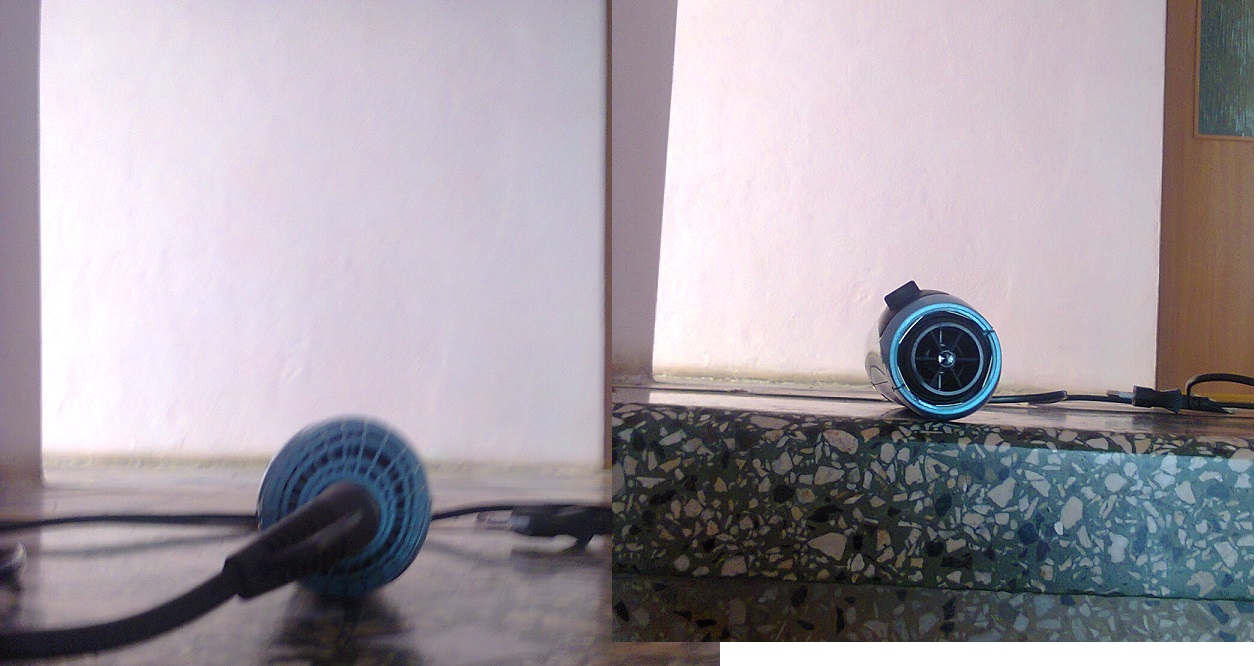

#9 Příspěvek od markoni »
pavel16 píše:Většinou jsou tyto fény vyráběné ze dvou půlek,které jsou na začátku a na konci zajištěny kroužky-u šňůry modrý a ve předu černý.
Jaké kroužky já tam nic takového nevidím?
(244.49 KiB) Staženo 117 x
starecd
Příspěvky: 2877
Bydliště: kousek od Zlína
#10 Příspěvek od starecd »
Měl by tam být minimálně 1, právě u koncovky. To poznáš při rozloupnutí na 2poloviny, jestli to půjde nebo ne.

Já jsem to zkoušel rozpůlit na dvě půlky mě to nejde už to mám poškrábané od šroubováku :oops:
starecd
Příspěvky: 2877
#12 Příspěvek od starecd »
Šroubovák není vhodný, nejlepší je příborový nůž. Šroubovák je moc silný, má velký úhel, proto s ním nejde účinně "zapáčit".
Jodr
Příspěvky: 1412
Bydliště: na vejminku
#13 Příspěvek od Jodr »
Na rozlousknutí dvou částí téměř čehokoli, mobil, DO, hračky a pod. trsátka ke kytaře a půlky dřevěných kolíčků na prádlo na případnou fixaci již pootevřených částí. Někdy je to boj, než jeden přijde na to, kde zacvakávátka po obvodu jsou umístěna. Docela pastí bývají šroubky pod různými nálepkami.
Příspěvky: 10090
#14 Příspěvek od Artaban001 »
1. "košíček u kabelu" - je na západkách - postup viz níže
2. vezmeš si "rybičku", nebo jiný zavírací nožík, kterým se budeš snažit opatrně rozehnout oblast styku obou polovin. kterou část budeš páčit ven a kterou dovnitř musíš odhadnout podle chování krytů. pokud se Ti to podaří, povolí západky a kryty půjdou od sebe. Chce to cit. západky často prasknou a kryt pak nedrží. Proto je to lepší na místo páčení šroubovákem podebírat nožem, trsátkem, nebo slevovou kartou. Nůž nemusí být ostrý, ale měl by být tenký. Rozehýbat musíš u každý západky. jejich polohu poznáš podle stykové línie krytů (při rozehýbání mimo západky se objeví část zobáčku)
